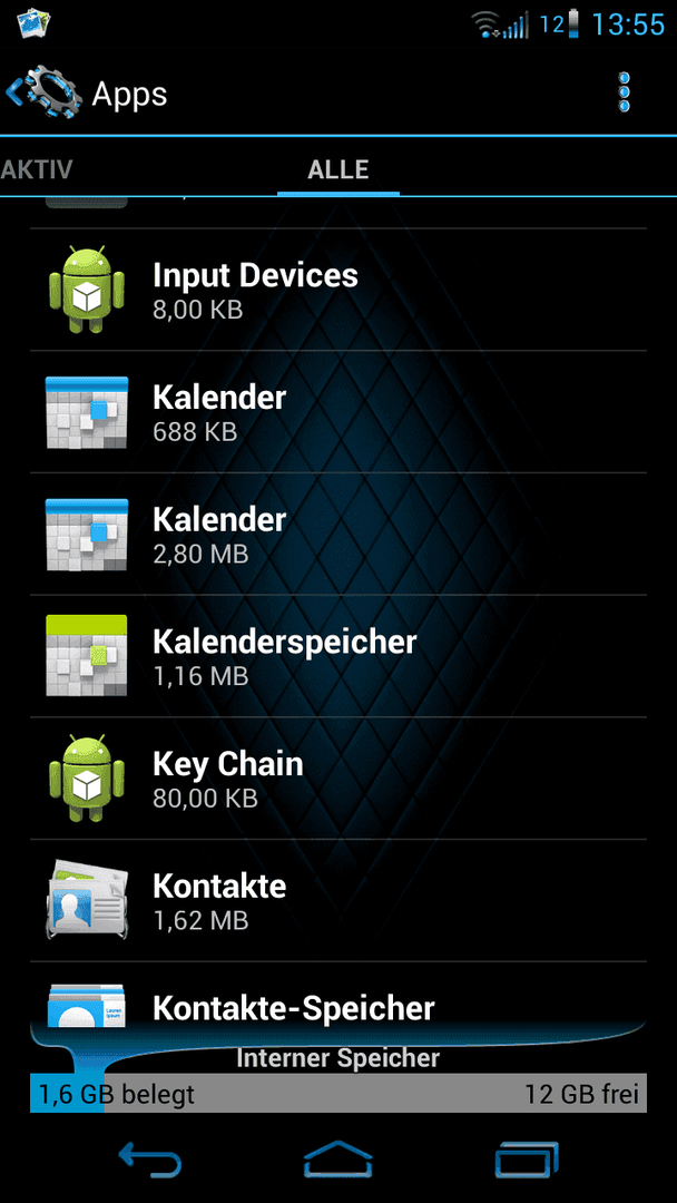

ich habe es gestern entlich übers Herz gebracht mein GN zu Rooten. Danach habe ich mich für CM 10.1 entschieden.
Alles leuft bisjetzt super. Das einzige was mich vielleicht stört ist das ich keine Ordner in der App Liste erstellen kann.
Hier aber zu meinem kleinen Problemchen wo ich habe und angst habe das es vielleicht ein Problem werden konnte:

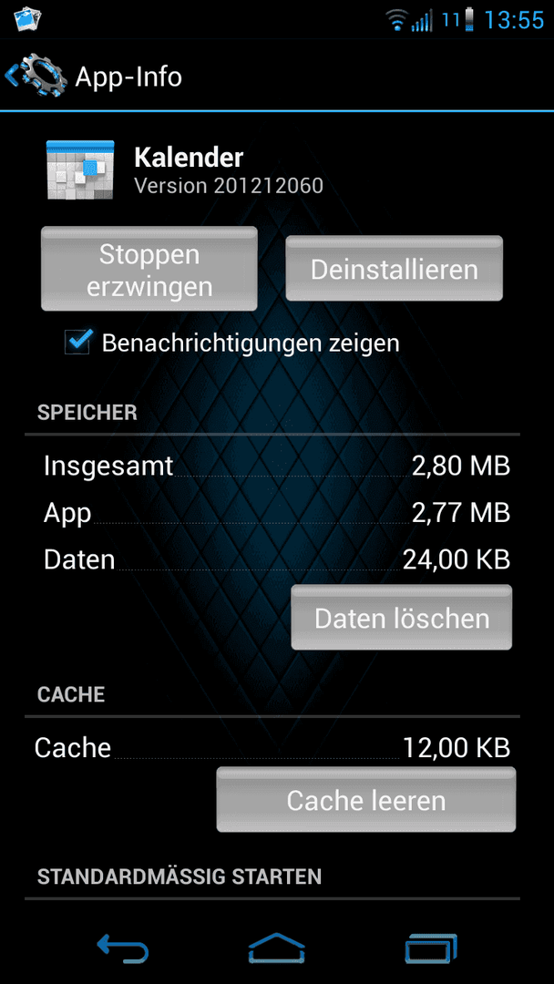

* Ich habe jetzt 2 Kalender-Apps und weis nicht welchen ich löschen soll oder ob ich überhaubt einen löschen soll.

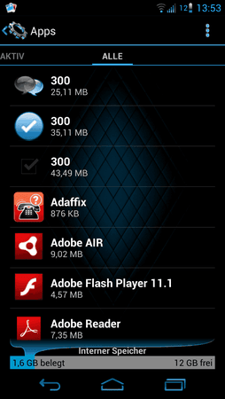

* Weiter habe ich beim durchsehen der Apps gesehen das ich 3x die App 300 habe. ?????
Würde mich über eure Hilfe freuen, hab alles mal als Screen mitgeschickt.

Da ich den Google Kalendar aus dem PlayStore nutze, muss ich nach jedem CM Update auch einen Kalender löschen. Ich lösche dann immer die calendar.apk aus /system/app/
Was die "300 App" sein soll wüsste ich jetzt nicht. Aber allein deswegen würde ich die 3 Sachen alle schon löschen.
Welchen der Kalender du löschst, ist mehr oder weniger egal. Kommt drauf an, ob du die Updates aus dem PlayStore haben willst oder nicht. Der Kalender mit Verion 4.2.1xxx sollte der durch CM mitgekommene sein.
Was dieses "300" ist hab ich auch nicht rausgefunden. Ist das in dem CM-Paket enthalten? Guck dir in der zip der Rom mal an, ob du das da findest. Frag auch mal im CM Thread. Im Zweifel würde ich die 3 zumindest mal mit TB einfrieren oder - wie von Fletch nahegelegt - löschen...
Sieht so aus als ob du noch Leichen von dem Rom vorher drauf hast.
Alles nochmal flashen und vor dem flashen /system formatieren.
Grüße
Die CM10.1 Kalender sind grün und nicht blau.
Da du ein Cobalt Theme drauf hast, kann es aber sein, dass die Kalender App Symbole auch blau gemacht wurden.
Die aktuelle CM10.1 Kalenderversion, bestehend aus Kalender und Kalenderspeicher heißt: 4.2.1-eng..20130210.045011
300 gehört auf keinen Fall zu CM10.1
Hey ich habe die Calender app von CM 10 auch in System/app gelöscht aber jetzt zeigt mir der Kalender von Google ausm Store keine Termine mehr an und unter einstellungen steht das ich keine kalender habe und wenn ich mein konto hinzufüge kommen immernoch keine termine
Hast denn den calendar aus dem playstore installiert?
ja hatte sie auch schon deinstalliert und neu installiert. sollte man nur die calender.apk oder auch die calenderProvider.apk aus system/app löschen
ich lösche immer nur die calendar.apk aus /system/app
jepp daran lag es ich habe beide sachen gelöscht. habe jetzt nur die calender apk gelöscht jetzt geht wieder alles
