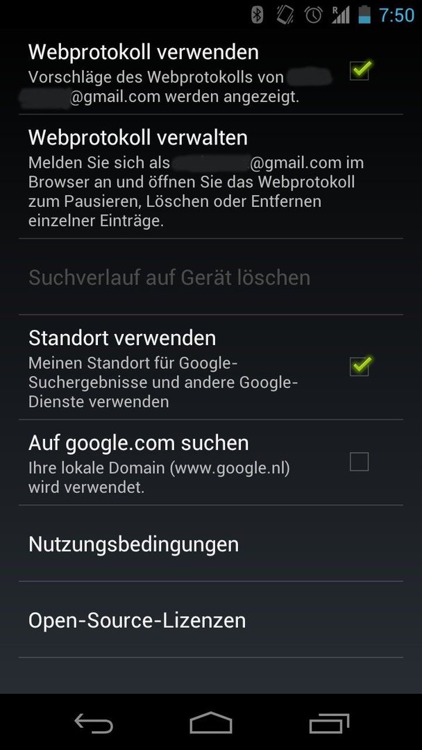

Allerdings sind mir noch ein paar merkwürdige Dinge aufgefallen:
  • Heute morgen im Vodafone.de Netzt über die "Google Suche", oben im Bildschirm, etwas Gesucht -> Suche wurde auf google.nl ausgeführt
  • Unter den Einstellung steht (Ihre lokale Domäne google.nl wird verwendet ???
  • Der Marketplace liefert hauptsächliche niederländische Ergebnisse, ist soweit ok da die IP ja aus NL ist, aber wo kann ich das explizit auf D einstellen?
Habe irgendwie die Vermutung das etwas mit den Ländereinstellungen in meinem Google Account nicht richtig ist, aber sicher bin ich mir nicht.
Falls noch jemand eine Idee hat würde ich mich über eine Antwort freuen
