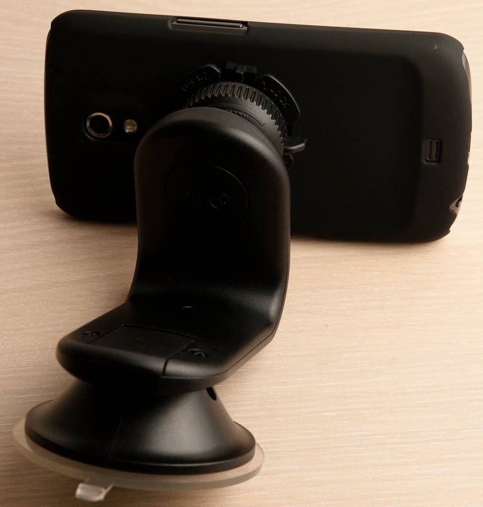

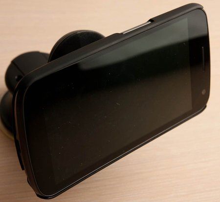

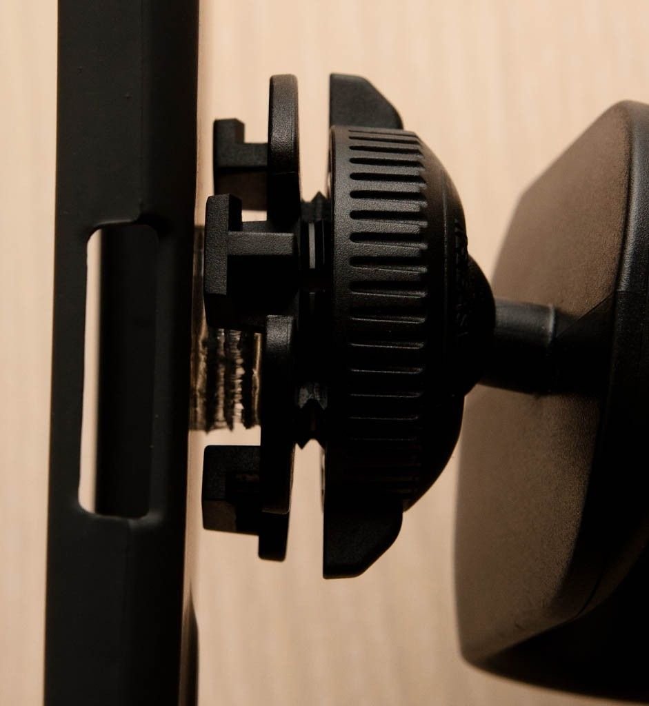

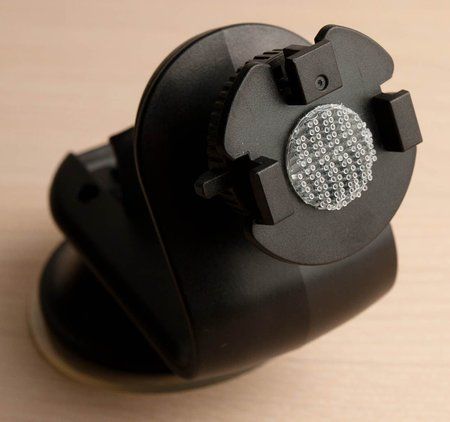

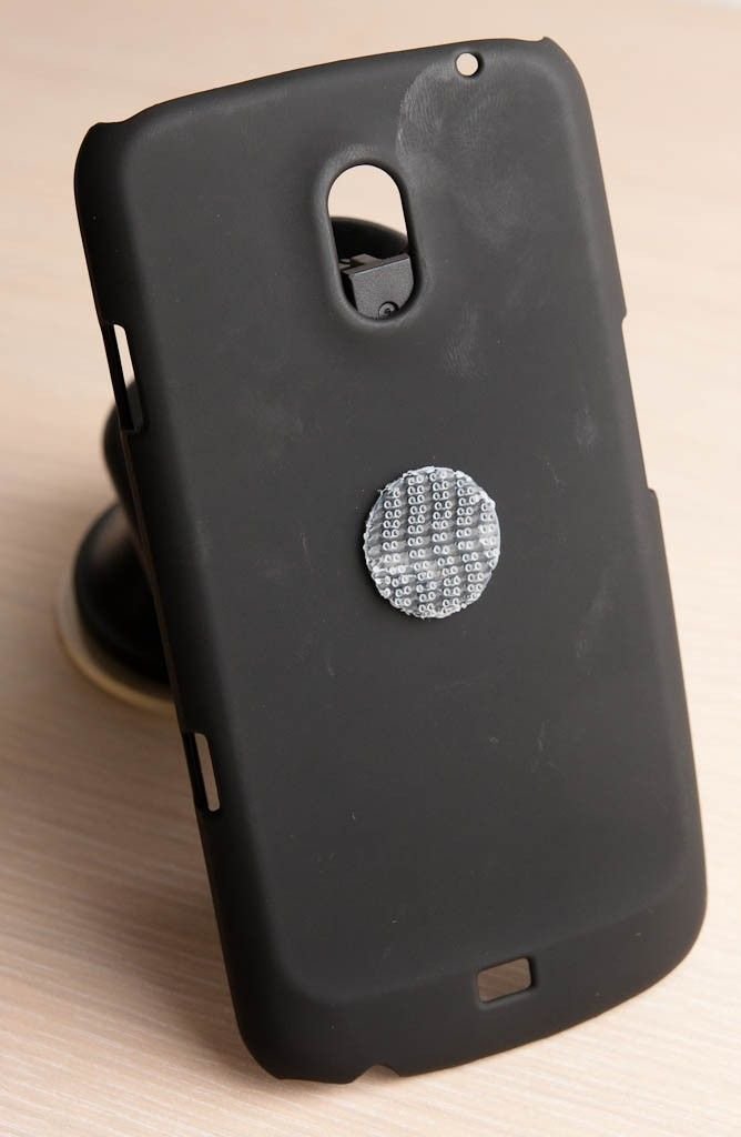

Ich habe mich hier mal inspirieren lassen. Vom Vorgänger meines Nexus, dem LG Optimus Speed hatte ich noch die Originalhalterung SG-410, die mir mechanisch sehr gut gefiel. Auch den schlankes Autolader, der dazugehört, wollte ich gerne wiederverwenden. Nach dem Demontieren des LG OS-spezifischen Halters blieb am Arm eine runde Platte mit 3 hervorstehenden „Haken“, um den eigentlichen Handy-Halter daran zu befestigen. In die freie Mitte habe ich einen selbstklebenden Klett-Sticker (Fa. UHU) geklebt. Als Halterung für das Nexus habe ich das Vau-Case gekauft, allerdings in schwarz. Ich hielt das für farblich passender als die transparente Variante, wusste aber nicht, dass es ein anderes Material ist. Auf die Rückseite des Case kam ebenfalls mittig ein Klett-Sticker. Case und Halter verbinden sich so „bombenfest“, man muss keine Angst vor Bodenwellen im Auto haben. Durch die Dicke der beiden Klett-Pads stören auch die 3 Kunststoffhaken auf der Platte des Halters nicht mehr.
Vorteil: Supersimpel gemacht, keine Handwerker-Kenntnisse außer „Pad aufkleben“ notwendig. Kann leicht rückgängig gemacht werden (Klett-Pads lassen sich mit etwas Gewalt wieder entfernen). Super Halt fürs Handy durch den gutsitzenden Vau-Case (Ich habe EINMAL einen Schwanenhals + universeller „Greifklammer“ probiert - nach der ersten Bodenwelle lag das Nexus im Fußraum, und der stolze Besitzer war nicht amüsiert...).
Nachteil: Die Verbindung der beiden Klett-Pads ist sehr stabil in Richtung Fahrer (wenn man versucht, das Case vom Halter abzuziehen) und nach unten (Schwerkraft, Bodenwellen), aber flexibel beim „Verkanten“. D. h. wenn der Halter an der Scheibe hängt, kann man nicht über Verdrehen des Case in Richtung des Fahrers dafür sorgen, dass das Einstellgelenk des Halters sich bewegt. Man sorgt nur für Bewegung innerhalb der Klett-Verbindung, sobald man aber loslässt, zieht sich das Case wieder in die alte Position, da die Klett-Haare sich wieder verbinden. Positionskorrekturen des Kugelgelenks sind also nur möglich, wenn man um das Vau-Case herumgreift und direkt an der Platte hinter dem Case anfasst, und dort verdreht.
Der Sitz des Case ist schon sehr stramm. Man muss schon mit etwas Kraft ans Werk gehen, um bei Fahrtende das Nexus aus dem Case zu befreien. Ich benutze das Case sonst nicht. Solche Klett-Pads kann man aber sicherlich auch in Schwarz auftreiben, so dass es am Case nicht so auffällt, und das Case um Nexus montiert lassen.
Da sicherlich viele KFZ-Halterungen auf „Saugnapf-Arm mit Montageplatte“ + gerätespezifische Halterung setzen, ist die Idee sicherlich auf andere Halte-Systeme adaptierbar.
Da mir diese Lösung schon mal sehr gut gefällt, werde ich vielleicht die Nasen an der Montageplatte wegdremeln und Halterung + Case mit Heißkleber verbinden, um auch das Verdrehen des Kugelgelenks durch Anfassen am Case zu ermöglichen. Mal sehen :)
