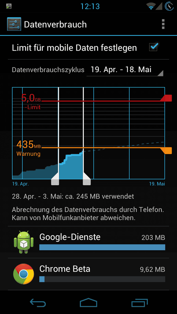

Hallo....
Ich habe nach diesen Problem gegoogelt und bereits einen Thread hier gefunden - ich poste ungerne doppelt, aber es ist mir wirklich sehr wichtig und dringend!
Kleine Vorgeschichte, die vielleicht - vielleicht auch nicht - etwas damit zu tun hat:
Samstag Abend hatte ich ein Video aufs Handy gezogen. Damit gab es ein Problem und die Medien wurden permanent neu gescannt, was mit einem Akkuverbrauch von über 10% pro Stunde im Standby zu Buche schlug. Löschen des Videos beendete dies.
Das Datenproblem:
Samstag hatte ich einen Datenverbrauch von etwa 40MB, Montag waren es dann 250MB. Von diesem Verbrauch lagen 180MB an den 'Google Diensten'. Also schleunigst die Hintergrunddaten des Dienstes gesperrt.
In Panik gegoogelt, auf diesen Thread hier gestoßen - der sagt, die Browser-Synchronisierung sei schuld. Die Browser-Synchro ausgeschaltet und auf bessere Zeiten gehofft. Hintergrunddaten wieder an - sah gut aus, von Mittag bis Abend kein Verbrauch mehr.
Dann heute Nacht mit Freunden ins Kino - als wir wieder zu Hause waren, hatte ich schon wieder 50 MB an die Google Dienste verschenkt. Dreck!
Ich kam noch nie an mein Datenlimit, aber durch dieses Problem bin ich schon nach der ersten Woche meines Monats an 65%. Das ist gelinde gesagt kacke.
Warum kam das so plötzlich? Was kann ich dagegen tun? Das ist ja in diesem Fall mal kein nerviger Bug, sondern tatsächlich ein finanzieller Verlust... Das sollte nicht sein!
Gesendet von meiner Mikrowelle
Könnte es sein, dass deine Fotos über Google+ oder die Dropbox hochgeladen werden? Vielleicht hast du hier was an den Einstellungen verändert?
Nein - Dropbox synchronisiert nur im WLAN, Google+ gar nicht.
Der Verbrauch ist nur dieser eine Dienst namens „Google Dienste“!
Sicher das der Datenverbrauch auch "real" ist?
Hab ich auch schon mal von gehört, das der Datenzähler spinnt bzw. Phantomdaten zählt..
Das wäre natürlich toll... Wie könnte ich das testen? Sowohl die App 3g watchdog als auch der interne Zähler von Android zeugen diesen Wert...
Kannst bei deinem Mobilfunkanbieter dein aktuelles Datenvolumen abfragen?
Müsstest dich mal mit ihm in Verbindung setzen..
Ich glaub der User der mal das Problem hatte, hats so gemacht..meine es war bei O2..
Bei mir ist es FYVE, also Vodafone...
Ich frage mal nach.

Ich habe leider das gleiche Problem.
Der Traffic ist leider real, habe ich nachgeschaut. Bei Vodafone gibt's online einen "QuickCheck" der sagt mir annährend die gleiche Datenmenge.
Seit dem 28.4. wurden 200MB an Hintergrund-Daten über "Google-Dienste" runtergeladen. Schlecht, wenn man nur eine 500MB Flat hat und schon 350 (dank der 200MB Hintergrund Daten) in 15 Tagen verbraucht hat.
Das komische: Browser-Sync habe ich schon ausgeschaltet, weil ich vor ein paar Monate schonmal ein ähnliches Problem hatte, was am Browser-Sync lag.
Die Onavo Count App sagt mir, dass die App "Market Downloader" für den hohen Traffic verantwortlich ist.
Sync ist weder für Fotos, noch für Drive, Music oder anderes, was hohes Datenvolumen erzeugen könnte, an. Market Updates lade ich meist nur im WLAN runter und selbst wenn, dann sind das keine Hintergrunddaten.
Wäre wirklich froh, wenn wir schnell zu einer Lösung kommen..
28. April? Genau, dann sind wir schon zwei. Scheint also nicht an Handy, sondern an Google zu liegen...
