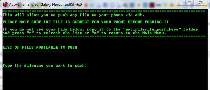

Hallo h00ver
bei Punkt 9 kommt immer "waiting for device"
und Punkt 13 ist doch für install für apk
Die Treiber sind installiert?
meinst du kies?
Was muss ich da machen und was ist der ADB Mode???
