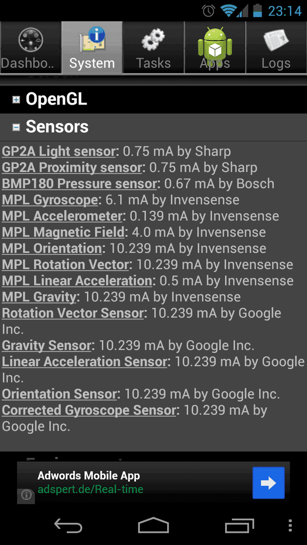

Ich hab die Vermutung die Hardware unterscheidet sich ein bisschen unter den Geräten. Ich würde das gern mal an der Wurzel packen. @reima kannst du dir die app 'Android System Info' runterladen? Keine Sorge wegen den Berechtigungen, die braucht die app wirklich.
Wenn du die app öffnest, geh mal auf 'System' und dann auf 'Sensors' mach da mal nen Screenshot. Das geht wenn du die Lautstärke Minus und die Ein-/Aus Taste gleichzeitig drückst.

hallo
habe die App geladen einen Screenshot vom System gemacht.
und jetzt?
lad den screenshot mal hoch
Also bei mir ist der gleiche Sensor verbaut (Gerät von 04.2012). Habe mit 4.2.1 (noch) keine Probleme. Würde da vielleicht tatsächlich auf einen defekten Sensor tippen.
