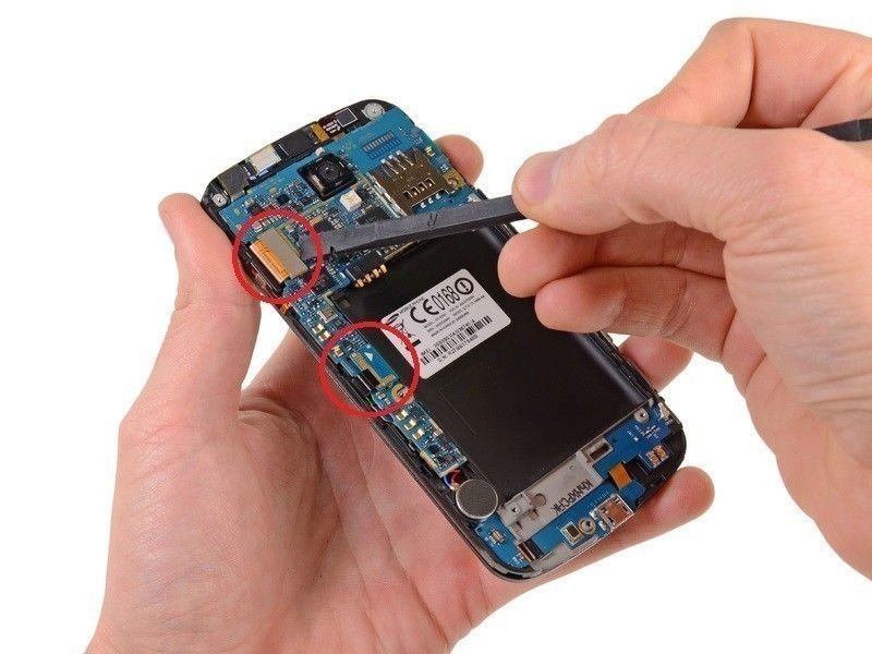

Das mit dem kriseligen könnte auch an der Display Verbindung liegen. Wenn du es dich traust Akku und Kabel raus Akkudeckel runter die 6 schrauben raus den Rahmen vorsichtig runter machen da sind 2 "Stecker" einer mit einem Pfeil kontrolliere die ob die richtig sitzen.

Vielen Dank für den Tipp.
Da mein GN nun aber garnichts mehr gemacht hat und absolut tot war, habe ich es zu MM gebracht und die schicken es ein.
Mal gucken was dabei rauskommt.
Das GN hat auch nichts mehr beim Aufladen angezeigt.
Jetzt heißt es Daumen drücken und abwarten.
habe heute mein GNex abholen können und für umsonst repariert zurückbekommen. Hauptplatine ausgewechselt und Software aktualisiert, also war es scheinbar echt ein hardware defekt. Vllt. ist ein GN nun doch unbrickbar!? :)
