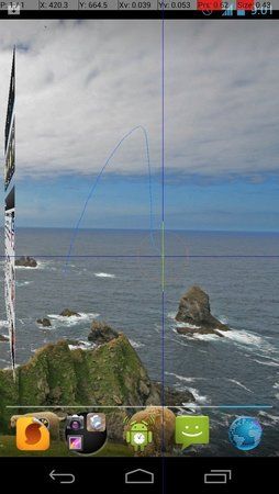

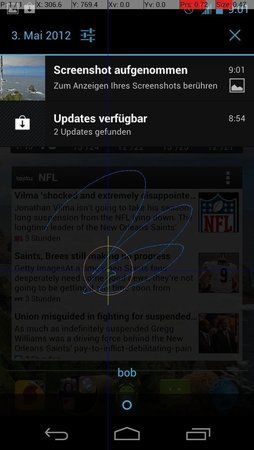

ich habe mein Galaxy Nexus nun seit ca 3 Monaten, hatte auch eigentlich nie größere Probleme damit, bis ich vor 4 Wochen folgenden Fehler hatte:
Ich entsperre das Handy und hab plötzlich folgende Fehler: auf der oberen Leiste werden Koordinaten angezeigt wo sich der Finger gerade befindet, es wird ein blauer Strich nachgezogen usw,... Hab dannach einen Factory Reset gemacht, dann hats wieder funktioniert... nun, 4 Wochen später, hab ich selbiges Problem wieder... Neustart des Gerät hilft nichts. Hat hier vielleicht jemand eine Idee woran das liegen könnte? Ein Software reset hat zwar geholfen, aber ich kann nicht alle 4 Wochen mein Handy resetten. ;)
Darum will ich hier jetzt mal Fragen ob jemand das Problem kennt oder ob ich das Handy zur Garantie geben soll?
Hab 2 Screenshots eingefügt:

Einstellungen-------> Entwickleroptionen--------> Zeigerposition (hacken weg)
Keine Sorge keine Grafikfehler du hast wohl beim rumspielen mit dein Prime ein Hacken gesetzt der nicht sein soll.
Reaktionen: 1011001
Sieht aus als hast du nen haken in den Entwickleroptionen bei Zeigerposition. Guck mal in den Einstellungen.
Gesendet von meinem Galaxy Nexus mit Tapatalk 2
Reaktionen: 1011001
Ah, so einfach... vielen Dank für die schnelle Hilfe, wusste nicht das es so eine Option gibt... hab sie aber mit Sicherheit nicht aktiviert, daran könnte ich mich erinnern ;) (wird das vielleicht auch durch irgendeine Tastenkombination aktiviert?)
Naja, danke jedenfalls.
