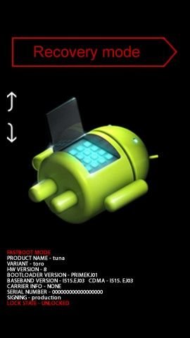

1. Drücke und halte beide Seiten der Lautstärke-Wippe und drücke dazu den Power Button. (Vol + und Vol - und Power). Das Galaxy Nexus bootet in den bootloader Modus.

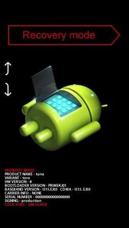

2. Schalte mit den Lautstärke Tasten die Optionen durch, bis der Recovery mode erscheint. Selektiere und starte den Recovery Modus mit dem Power Button.

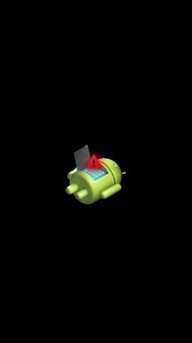

3. In der Recovery ankommen, liegt zunächst nur der Androide auf dem Rücken, mit einem Warndreieck "im Bauch". Hier kommt der Schritt, der vielen unbekannt ist:
Drücke und halte den Power Button und drücke danach die Lautstärke hoch Taste (Power und Vol +). Dieser Schritt ist manchmal etwas frickelig. Falls es nicht beim ersten Mal klappt, einfach mehrfach versuchen.

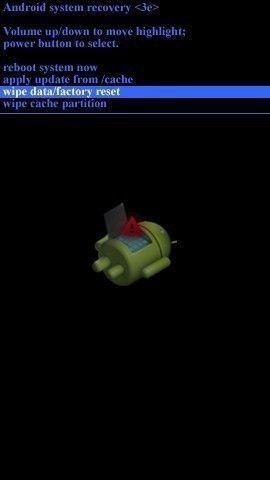

4. Navigiere durch die Optionen der Recovery mit den Lautstärke Tasten bis zum Punkt "wipe data/factory reset". Selektiere die Auswahl mit dem Power Button.

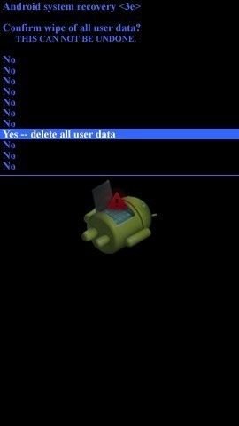

Nutze im nächsten Bildschirm wieder Lautstärke und Power, um mit dem Punkt "Yes -- delete all user data" das Zurücksetzen auf Werkszustand zu bestätigen.

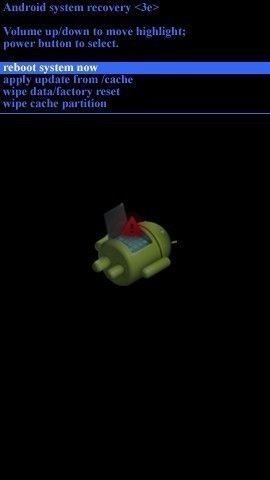

5. Verlasse die Recovery, indem du den Punkt "reboot system now" auswählst.
Das Handy startet jetzt neu. Das kann beim ersten Start eine ganze Weile dauern, nicht ungeduldig werden.
Das Galaxy Nexus ist zurückgesetzt und ihr werdet vom Ersteinrichtungsassistenten begrüßt.
