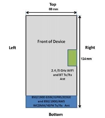

Weiß man schon an welchen Stellen des Gehäuses die jeweiligen Antennen des Galaxy Nexus verbaut sein werden? Ich denke da an die Antennen für GSM, UMTS, WLAN, Bluetooth, GPS, NFC.
Die Gängigen Antennen unten wo es ein wenig dicker ist. Und NFC im Akkueckel da ist der CHip drinn. und dieser Deckel hat Kontakte um die Information dann an das Nexus zu liefern..
Das heisst alle in dem Bereich unter dem Akku wo die beiden Einkerbungen fürs (Zweit-?)Mikrofon zu sehen sind? Die Antennen wären dann alle horizontal polarisiert und vorallem sehr dicht zusammen. Sicher, dass auch die GPS-Antenne um unteren Gehäuserand positioniert ist?
Genau sowas habe ich gesucht! Vielen Dank für die Grafik! Demnach sind also die "gängigen Antennen", wie Mista es schreibt, keineswegs nur unten im Handy verbaut sondern mit Abstand zueinander positioniert. Im Prinzip ist die Anordnung genauso wie beim Desire HD, nur dass die WLAN/Bluetooth-Antenne rechts statt links sitzt. Gut finde ich es, dass die Antennen im Handy sind und nicht, wie beim HTC im Akkudeckel bzw. SIM-/Speicherkartendeckel.
Die Platzierung ist trotzdem scheiße. Unten hat man es immer mit der Handbedeckt. Zwei getrennte Antennen, wie bei 4s sind ganz klar besser, da schaltet das Handy automatisch auf die Antennen mit dem stärkeren Pegel. Im Büro ist der Empfang so mies, da habe ich HSPA nur, wenn das Handy auf dem Tisch liegt, nehme ich es in die Hand kommt die Datenschnecke GPRS.
Dummerweise ist auch der Kopfhöreranschluss diesmal unten bei den Sendeantennen. Da ist Störeinstrahlung vorprogrammiert.
Ich weiß nicht wie du dein Handy hältst, aber wenn ichs im Hochformat halte (so wie man üblicherweise auch telefoniert), fasse ich es an den Längsseiten an. Die Unterseite ist damit komplett frei!

Alleine die Positionierung der Antennen fürs Telefonieren (GSM/UMTS) und fürs Surfen über WLAN macht für mich beim DHD und auch beim Galaxy Nexus durchaus Sinn!
Das verlinkte Bild zeigt für mich eine natürliche Haltung des Telefons beim Telefonieren. Dabei werden beide Seiten des Telefons mit den Fingern berührt, während Unter- und Oberseite einigermaßen frei sind. Die Antenne für den Mobilfunk ist damit an der Unter- oder Oberseite gut positioniert. Beim Surfen dagegen wir das Handy oft im Querformat genutzt. Das verlinkte Bild zeigt für diese Art von Nutzung (für mich!) wieder eine natürliche Haltung des Telefons! Die WLAN-Antenne ist damit ebenfalls gut positioniert!
Wie gesagt: jeder hält sein Telefon anders und natürlich gibt es zig Szenarien. Ich weiß, dass man auch im Hochformat surfen kann und dass man nicht nur via WLAN surft, sondern auch via Mobilfunk usw. Letztendlich kann die Positionierung der jeweiligen Antennen IM Handy immer nur ein Kompromiss sein.

Ich behaupte auch mal stumpf: Wo die Antennen beim Telefonieren sind, ist inzwischen ziemlich egal - Gesprächsabbrüche gibt's eh nur noch selten.
Dass das Gerät allerdings 20dBm an 3G-Signalstärke verliert, wenn man's in die Hand nimmt, und dann oft mal auf 2G umschaltet, ist dagegen unverzeihlich :p
Das ist nicht unverzeihlich, sondern u. U. ganz normal! Nahezu jedes Handy hat heute die Antennen integriert! Letztendlich macht es bei der kurzen Wellenlänge aber einen großen Unterschied, ob man beim Halten direkt auf den Antennen aufliegt oder etwas Abstand dazwischen ist. Beim iPhone4 war das Problem ja noch mal "verstärkt" da die Antennen sogar direkt berührbar sind. Das führt dann unter Laien zu einem "Kurzschluss" und unter Fachleuten zu einer enormen Fehlabstimmung der Antenne.
Das ist NICHT normal. Schon mal ein Milestone benutzt? Nimm das in die Hand, egal wie rum, und Du hast maximal 3dBm Signalstärkeverlust, wenn nicht eher gar keinen, der angezeigt wird. Bei den HTC Geräten sind's eher immer 6dBm, und wenn man Pech hat und das Gerät gerne mit einer Hand bedient, auch mal 10dBm und mehr.
Nimm mal ne ROM, die Signalstärke statt Balken anzeigt... der Unterschied ist massiv. Wenn ich z.B. ein UMTS Signal mit -103dBm empfange, kann ich noch gut surfen - solange ich das Gerät auf jeden Fall auf die Seite kippe. Nehme ich es hochkant in die Hand, hab ich schnell mal -109dBm und alles wird zäh und langsam, und das Handy schaltet irgendwann auf 2G um.

Nein, ein Milestone hatte ich noch nicht! Aber du hast schon recht, dass die Handys aufs "in die Hand nehmen" unterschiedlich empfindlich reagieren. Wie ausgeprägt das bei den jeweiligen Handys ist, habe ich bisher aber nich nicht untersucht. Denkbar wäre es, dass z. B. beim Milestone die Antenne einfach "tiefer" im Gerät sitzt und somit die kapazitive Annäherung des Körpers (Ohr, bzw. Hand/Finger) nicht so ausgeprägt ist wie wenn die Antenne direkt unter der Oberfläche des Handys sitzt (wie z. B. beim HTC direkt im Akku bzw. SIM-Karten Deckel).
Um den Empfangspegel in dBm anzuzeigen, bauchts keine spezielle ROM. Den findet man heute bei Android auch im Info-Menü oder über den Netzmonitor (spezielle Tastenkombi) oder über praktische APPs (wie z. B. "Phono" direkt auf dem Homescreen. Das Balkengrafiken zur Beurteilung der absoluten Empfangsqualität ungeeignet sind, ist ja schon immer so. In der Regel ist nicht bekannt, wie die Grafik skaliert ist und man kann nur eine relative Verbesserung/Verschlechterung feststellen. Eine Angabe in dBm ist dafür zwischen verscheidenen Geräten vergleichbar und wird auch vom BSC als Grundlage herangezogen, ob das Handy einen Handover zu GSM macht oder gar nicht mehr ins Netz darf (je nach Netzbetreiber/Region ab ca. -108 dBm).
Das Problem ist in der Praxis eher, die Schwankungen der Empfangsqualität richtig zu beurteilen. Alleine wenn mein DHD nur auf dem Tisch liegt, schwankt der Empfang gut und gerne mal um bis zu 5 dBm ohne dass ich es in die Hand nehme. Das ist aber nicht nur beim DHD so, sondern war z. B. auch bei anderen Handys (Siemens ME45, Nokia 6210 usw.) so und ist normal.

Wie gesagt: die Empfangs- (aber auch Sende-!)qualität eines Handys unterscheidet sich von Modell zu Modell (tendenziell auch von Marke zu Marke).

Begründen könnte man das mit vielen Faktoren! Wir befinden uns ja nicht in einer idealen Welt! Die Entfernung vom/zum Sendemast beträgt oft einige huntert Meter bis mehrere Kilometer. Dazwischen kann viel passieren, denn wir reden ja von einer Funk- und keiner Kabelverbindung. Da können Reflektionen und Abschattungen auftreten. In der Funkstrecke bewegen sich Bäume, fahren Fahrzeuge durch, bewegen sich Menschen, verlaufen elektrische Leitungen usw.
Wie stark die Schwankung wirklich ist, kann aber auch von der "Empfindlichkeit" des Endgerätes abhängen. Führt das Handy eine Messung mehrmals pro Sekunde durch und vorallem: zeigt es jeden Messwert unmittelbar im UI an?! Evtl. zeigt eine App die Messwerte (z. B. wegen des Akkuverbrauchs) auch nur alle 5-10 Sekunden an, was zu einer verzögerten Darstellung und einem nur scheinbar(!) stabileren Empfang führt.
