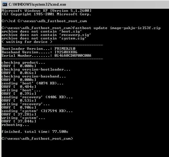

hab's geflasht, komme nach dem Reboot aber nur bis zur Bootanimation.
2 mal probiert, jeweils ca. 20 min gewartet, nix passiert, obwohl der Flashvorgang erfolgreich war (siehe Screenshot).....

Das Problem bei deinem Versuch ist, ein vergessener Wipevorgang.
Achtung!!
Alle Daten der "SD Karte" sichern, diese werden auch gelöscht.
Du hast 2 Möglichkeiten:
1.
starte in den Bootloader und weiter ins Recovery (wähle Recovery Mode aus)
Im Recovery nun die beiden Wipe Punkte durchführen, danach neu starten
2.
du hast das eingetippt: "fastboot update image-yakju-icl53f.zip" richtig mit einem Wipe vorher, wäre so: "fastboot -w update image-yakju-icl53f.zip"
PS//
Wenn du es einschicken mußt/willst, achte drauf das du noch deinen Bootloader aktualisiert... beim ICL53F ROM wäre das der PRIMEKK15.
