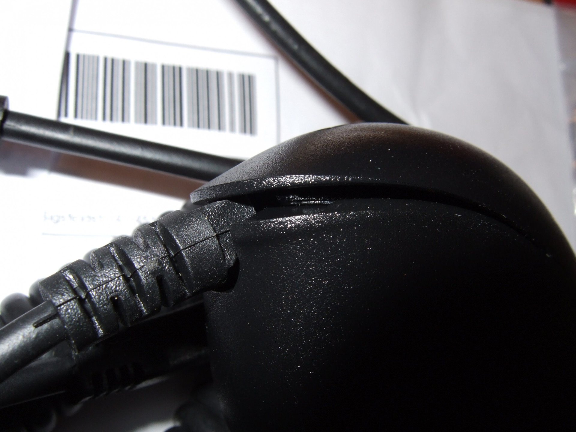

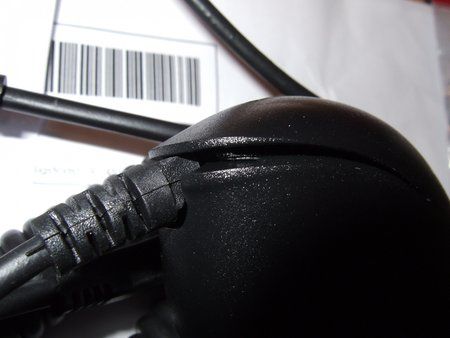

Hallo Leute,
hab mir auf Amazon das Original Samsung Ladekabel CAD300UBE bestellt.
Gestern kam es an und es war leider hinten zwischen den Gehäuseteilen ein 3-4 mm Spalt zu sehen an dem das Kabel nicht richtig fest sitzen kann.
Habe dann direkt beim Amazon-Händler angerufen und reklamiert und mir wurde dann sofort Ersatz rausgeschickt der heute sogar schon geliefert wurde.
Was soll ich sagen.... derselbe Fehler wieder die beiden Gehäuseteile nicht richtig verbunden wieder wackelt hinten das Kabel.
Das kann doch kein Zufall sein. Der Amazon Händler wollte sogar selber im Lager das Kabel anschauen und prüfen bevor er es wegschickt.
Habe mal ein Bild mit hochgeladen.
Sieht der KFZ-Ladestecker bei Euch genauso übel aus?
Habe nun jedenfalls den Ersatzstecker ebenfalls reklamiert.
Original Samsung.....was soll ich da noch sagen....
Ich habe heute genau den gleichen Lader erhalten... Mit exakt dem Problem.
Auf den Bildern vom Händler (Amazon marktplatz) sieht alles gut aus. Ich habe das auch direkt reklamiert, leider noch nix gehört.
So will ich das Ding auf keinen Fall haben. Da kann ich gleich einen no-Name Lader kaufen :/
Bis gerade dachte ich noch an einen Einzelfall. Jetzt scheint das ja eher nicht der Fall zu sein. Ich hoffe der Händler kann es richten und es ist nur eine defekte Charge oder so.
