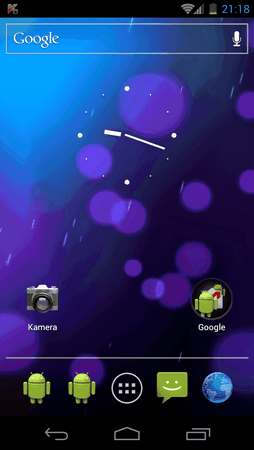

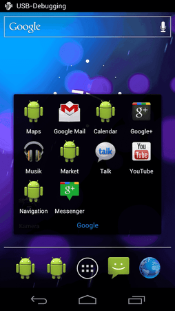

Ich hab seit heute einige Probleme mit meinem GN.
Zuerst bekam ich immer den Fehler: com.google.process.gapps wurde unerwartet beendet.
Danach hat mein Kaspersky einen Virus gefunden den er auch erfolgreich löschen konnte.
Seitdem gehen alle Google Apps nicht mehr auch kein Market. (siehe Screenshots)
Hab es auch versucht ein paar mal auf die Werkseinstellung zu bringen aber es startet immer neu und hängt sich am Google Logo auf.
Hab ich mir da womöglich einen Virus eingefangen oder ist es nur ein Software Fehler?

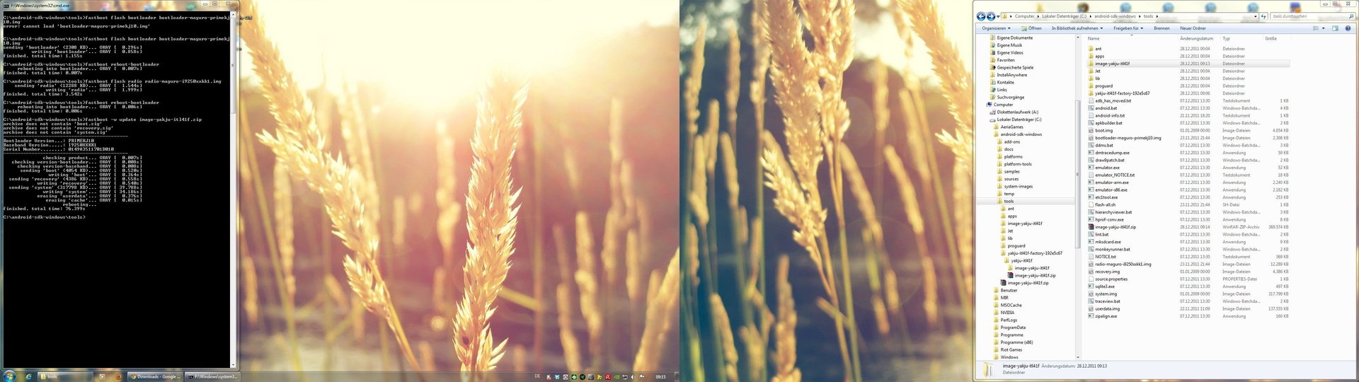

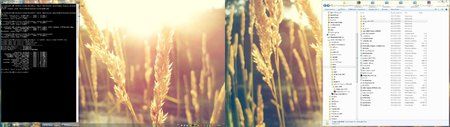

Hab es genau so nach deinen Tuto gemacht. Aber er kann diese 3 Datein nicht finden. Jetzt hängt es sich wieder in dieser Bootanimation auf.
OK, die Meldung ist nicht schlimm. Es wurde alles korrekt geflasht. Puuh wenn Odin nicht geht, und das auch nicht, dann solltest du vielleicht doch zum Händler gehen.
