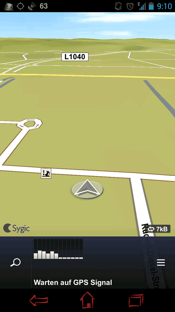

Hi, ich bekomme an meinem Nexus keinen GPS fix mehr.
Hab mit dem GPS Helper schon den AGPS Cache gelöscht und geupdated.
Passiert aber nichts.
Weder Sygic, noch Parkdroid, noch die Google Navigation bekommt einen Fix.
Kann man irgendwo nachsehen, ob vielleich ne andere App GPS blockiert?

9 Satteliten mit teilweise bis zu 50 SNR.
kein Fix
Nur ein blinkendes GPS Logo in der statusbar.
