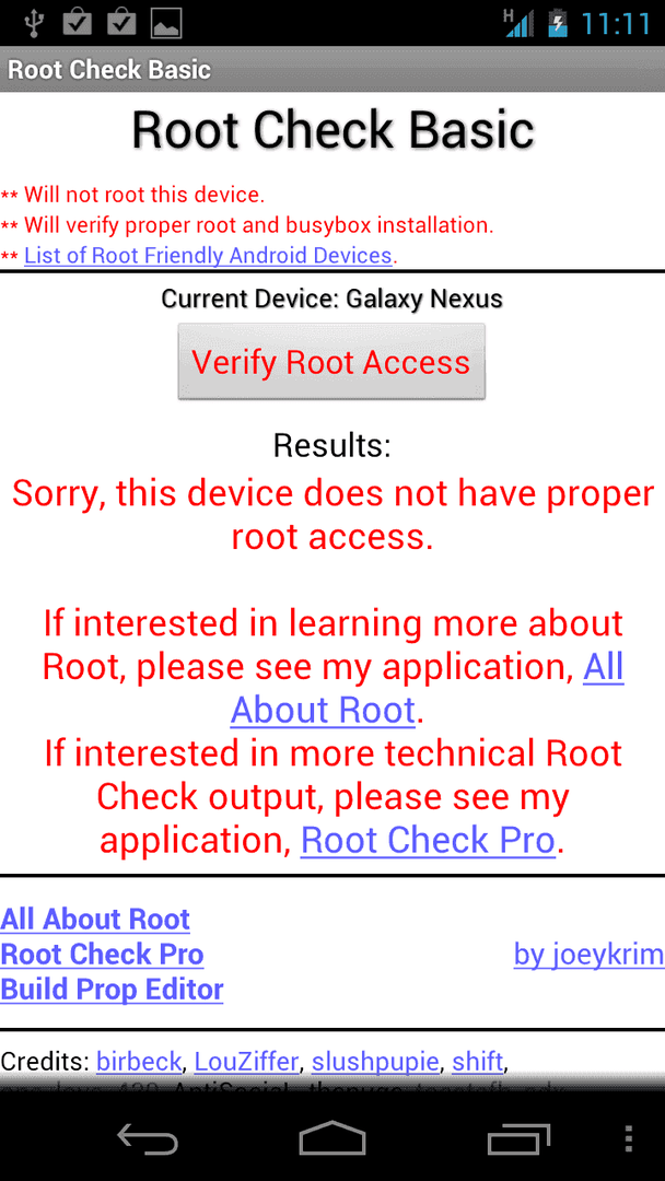

wie kann ich es überprüfen ob ich erfolgreich gerootet habe?
Wenn eine Superuser App auf deinem Nexus zu finden ist, hast du root.

Wenn eine Superuser App auf deinem Nexus zu finden ist, hast du root...
Das stimmt nicht.
Die SuperUser Datei, ist nur eine .apk Datei zur Verwaltung von Rootanfragen.
Jeder kann eine SuperUser.apk installieren, ohne Rootrechte.
Viel wichtiger ist das die su-bin Datei nach /system/bin kopiert, und mit den nötigen Rechten versehen wurde.
Erst dann hast du Rootrechte.:thumbup:

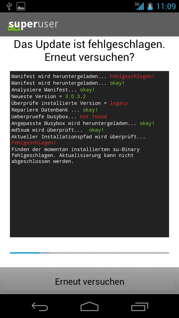

Aber SuperUser reicht schon aus, es muß normal keine weitere App zum überprüfen der Rootrechte installiert werden.
SuperUser öffnen, Einstellungen öffnen (oben rechts), dann auf Su binary tippen um auf Updates zu überprüfen.
Siehe Fehlermeldung Screenshot.
Es wird versucht busybox zu überprüfen.
Sollte es nicht installiert sein, wird es automatisch heruntergeladen und installiert.
Beim installieren muß ins System geschrieben werden, was nur mit Rootrechten funktioniert. Sonst Fehlermeldung.
Zum Rootchecker hab ich auch einen Screenshot, im Anhang.

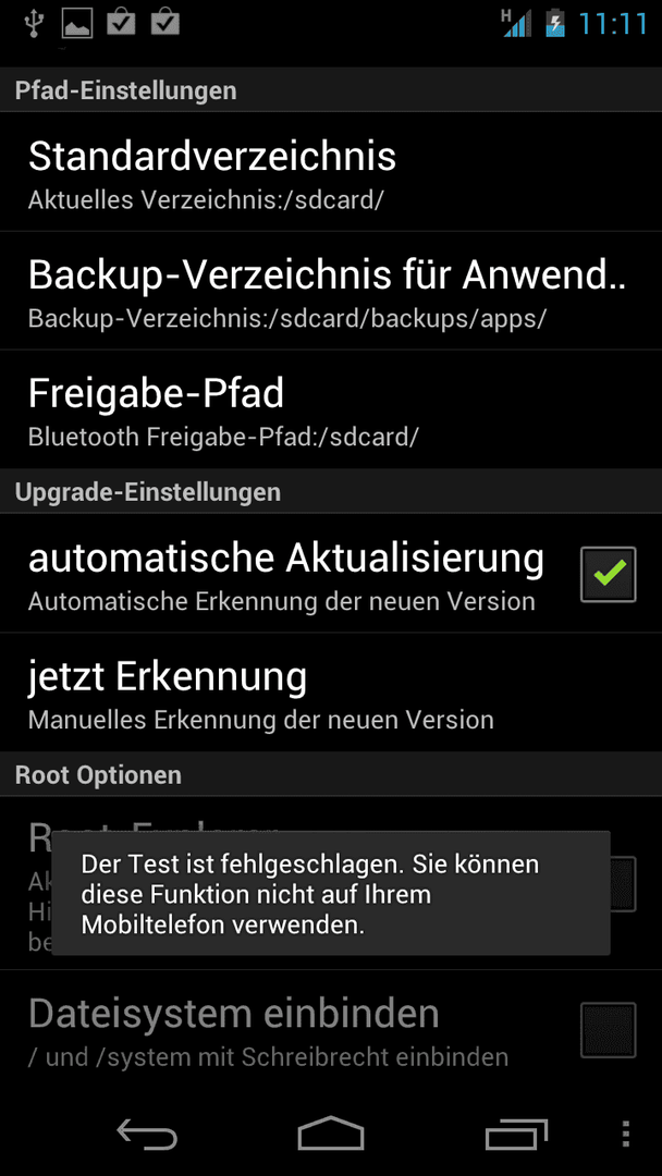

Neben RootChecker könntest du dir auch gleich ein nützliches Programm herunterladen - den ES Datei Explorer.
Herunterladen öffnen zu den Einstellungen wechseln und den Punkt Rootoptionen anhacken.
Mit ja bestätigen. Folgt nun eine Fehlermeldung hast keine Rootrechte.
