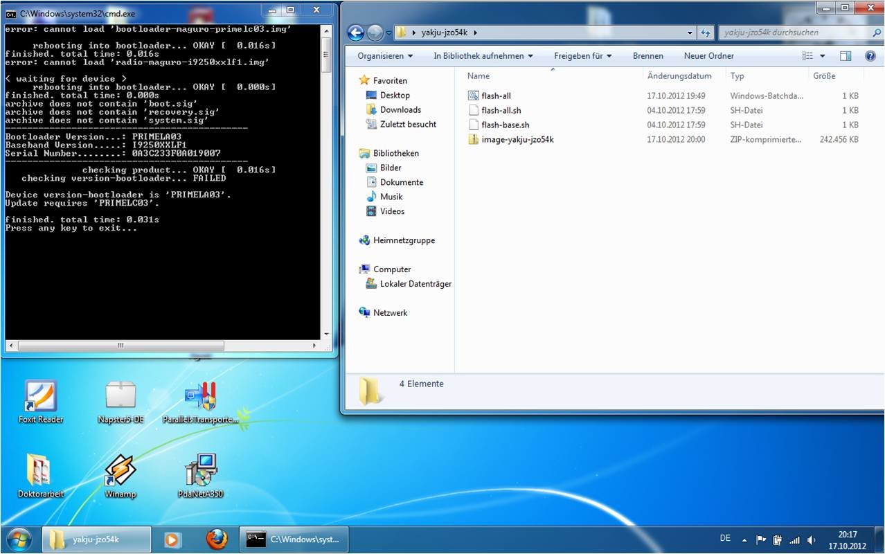

So, einen Schritt weiter, aber noch nicht am Ziel. fastboot und adb scheinen jetzt korrekt installiert zu sein. Aber wenn ich jetzt die flash-all.bat als admin ausführe, bekomme ich die fehlermeldungen, dass bootloader-maguro-primelc03.img, radio-maguro-i9250xxlf1.img und image-yakju-jzo54k.zip nicht geladen werden konnten.
Könnt ihr damit etwas anfangen?
Der ursprüngliche Beitrag von 19:56 Uhr wurde um 20:12 Uhr ergänzt:
Und wieder einen Schritt weiter, aber immer noch Fehlermeldungen:
"Device version-bootloader is PRIMELA03" Update requires PRIMELA03
Kannst du vllt zwei Screenshots machen, wie deine Ordnerstrukur ist?
Hier ein screenshot der aktuellen Fehlermeldung und der Ordnerstruktur.
Probier mal den Bootloader und das Radio in den Ordner auf dem Screen zu kopieren. Sodass beide Files in beiden Ordnern liegen.
Was mich gerade wundert wenn ich den Screen sehe ist, dass du schon das JB-Baseband "I9250XXLF1" drauf hast, aber noch den ICS-Bootloader "PRIMELA03" ! Warum das???
Welche Version hast du denn gerade installiert? Hast du mal manuell geflasht?

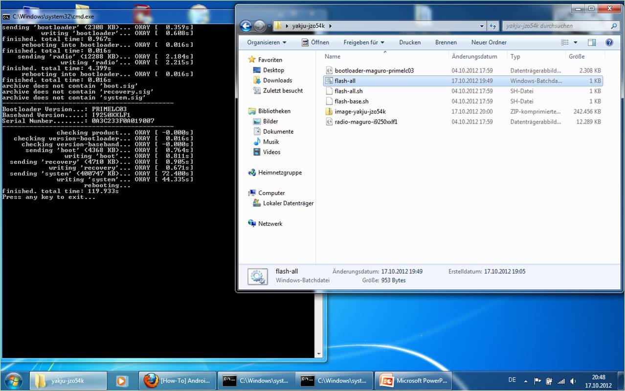

Hab ich gemacht und es scheint auch geklappt zu haben (siehe screenshot2). Allerdings hängt das Nexus beim booten (das bunte X). Mal abwarten, ob da noch was passiert.
Vorher war 4.1.1 drauf. Warum da der ICS-Bootloader drauf ist, weiß ich nicht.
Tja, es hängt immer noch. Ich fürchte da ist ewas gewaltig schief gelaufen. Was kann ich jetzt noch tun?
Entweder noch warten, ein Backup einspielen (falls vorhanden) oder das ganze nochmal flashen (allerdings mit dem "-w"). Dann sind aber alle Daten weg.
PS: Was hattest du denn vorher für ne ROM drauf? Alles Stock? odexed oder deodexed?
ok, warten bringt nicht mehr so viel. dann wird es wohl geflasht und alle Daten sind weg. Liegt es vielleicht daran, dass es noch der alte Bootloader war? Kann man den irgendwie nachträglich aktualisieren? Wichtige Daten verliere ich nicht, aber um so manchen Spielstand wäre es schade...
Kann ich dir nicht sagen. Ich hab mich nie um den Bootloader oder das Baseband/Radio gekümmert. Daran sollte es eigentlich nicht scheitern.
Und sicher, dass du auch nur die zwei Zeichen -w gelöscht hast?
Ich würde schon noch gerne die Fehlerquelle analysieren.
Ja, ganz sicher. Allerdings auch noch eine Leerstelle vor dem -w. Plötzlich zusammhängende Worte sind dadurch aber nicht entstanden
