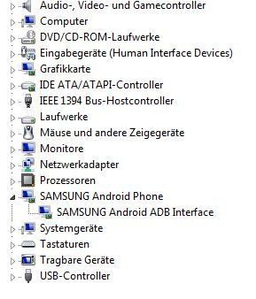

Werde langsam verrückt!
Versuche nach dieser Galaxy Nexus - Root / rooten / One Click Tool [Anleitung] Anleitung zu unlocken.
1.a Treiber installiert s.h. Anhang ( Naked Samsung 1.7 )+ inzwischen alle anderen auch durch! Mit dem ganzen hoch u. runterfahren.
1.b Handy im "debugging"
2. Fastboot ( nicht! Start gedrückt ;) )
USB verbunden ( auch alle durchprobiert )
3. Dann per CMD " fastboot-windows oem unlock "
tata:cursing: "waiting for device"
Nun! Mit welchen Treibern habt ihr es geschafft,? Hab inzwischen den Überblick verloren:sad:! Brauche wohl eine Anleitung für Vollidioten:razz:Mein Desire zu rooten war irgendwie einfacher( ich weiß unlock ist nicht root) ! Hab schon aus Verzweiflung mein Rechner(Win7/64) neu aufgesetzt um Treiberleichen zu entfernen.
