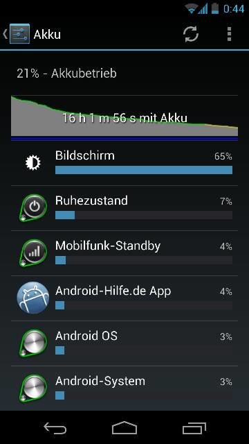

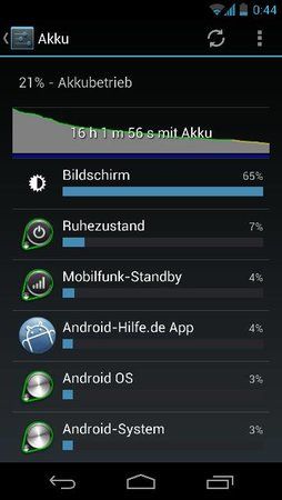

Zuerst dachte ich auch, dass JB akkuhungriger ist, aber gestern hat sich ein ähnliches Bild, wie unter ICS geboten :thumbup:
Damit bin ich soweit zufrieden (mit dem 1750mAh Akku, 2000er ist bestellt).
Edit: Screen-Ontime ca. 3 Std. (Ich konnte irgendwie nur ein Bild anhängen - ist immernoch verbuggt in der AH-App :()
Gesendet von meinem Galaxy Nexus mit der Android-Hilfe.de App
