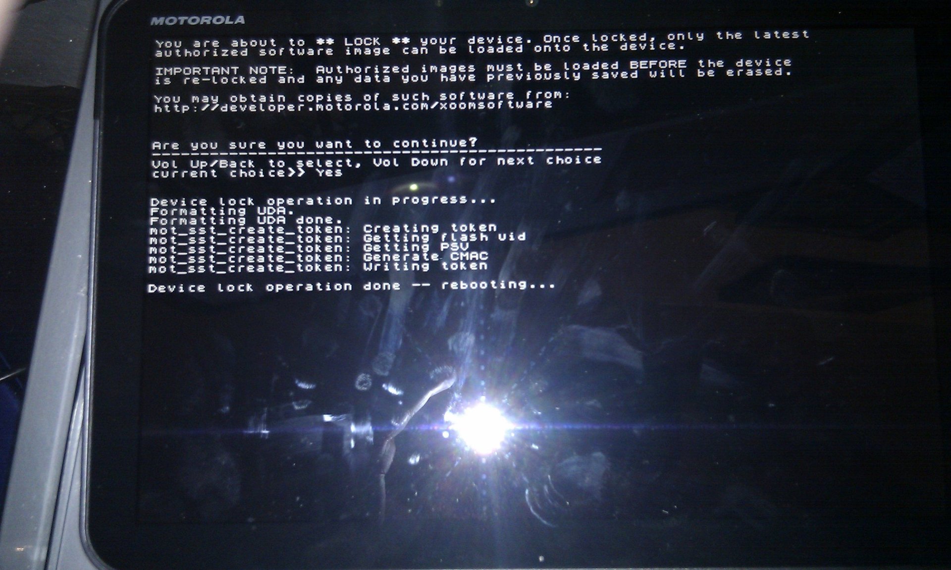

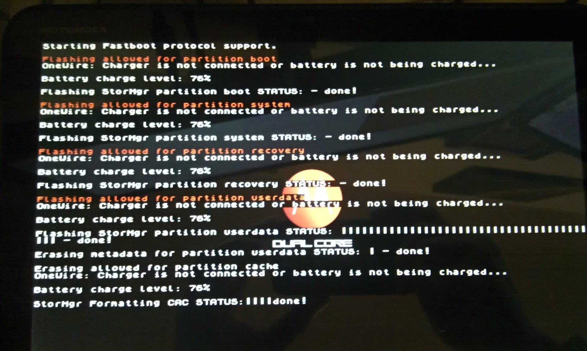

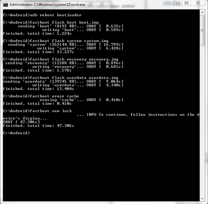

aber das scheint doch bei dir, wie auch bei mir ein ganz klarer Fall von defekten Flashspeicher bzw. defekten Controller zu sein.
Daran kann doch kein Unlock Schuld sein.

Die Meldungen sagen ja sogar, dass ich mein Gerät erfolgreich wieder gelockt habe....
Dennoch ist alles wie vor dem Versuch
