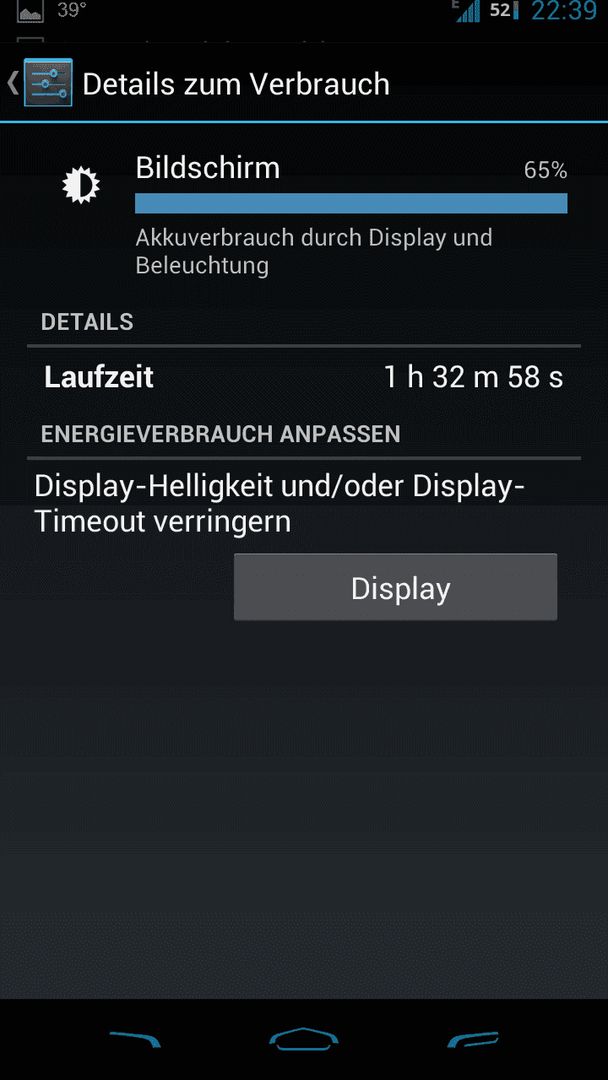

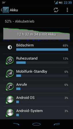

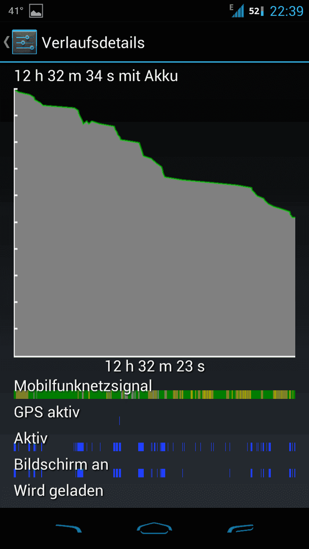

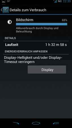

Ich habe es echt geschafft mich einen Tag lang zu zügeln und nirgendwo im system zu sehr rumgespielt, sodass ich gezwungen war mein Nandroid einzuspielen *stolz sein*
Das Ergebnis sind endlich einmal plausible Akkulaufzeiten mit Jelly Belly v2.1 + Trinity AT1344-384-JB13!
Allerdings hab ich den Akku nur bis 50% bekommen:D

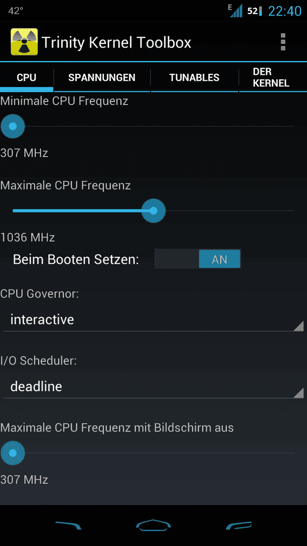

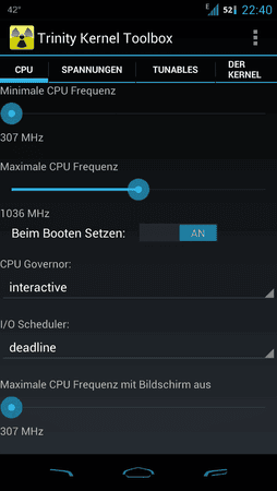

Na dann will ich auch mal:
Jelly Bean Stock v2 + Trinity JB 13 @ max. 1036 und Interactive. Sonst alles Stock! Helligkeit auf Auto.
