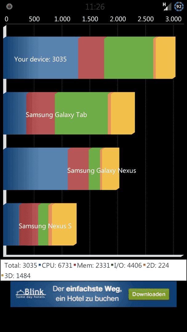

Jop kann ich auch bestätigen nutze 2.0.1 v2 180-1420 hotplugx
lüppt super :thumbsup:
screen mit quadrant erstellt
GRuß
