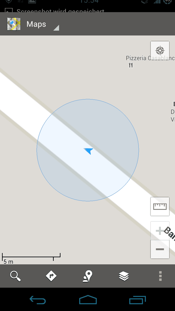

Diese Frage beschäftigt mich schon seit Ewigkeiten: Warum ist der Kompass der Nexus-Geräte etwas falsch? Also vielleicht stimmt er sogar, aber der Punkt ist folgender: sowohl beim Nexus S als auch beim Galaxy Nexus stimmt die Blickrichtung in Maps nicht ganz mit der tatsächlichen Blickrichtung überein - der kleine blaue Pfeil ist etwa 10-20° gedreht. Warum ist das so? Und kann man etwas dagegen tun?
Es stört ja nicht wirklich, aber es wundert mich schon. Hat niemand bei Google mal Maps getestet und gesagt: "Jungs, wir müssen den Pfeil mal um 15° drehen"?

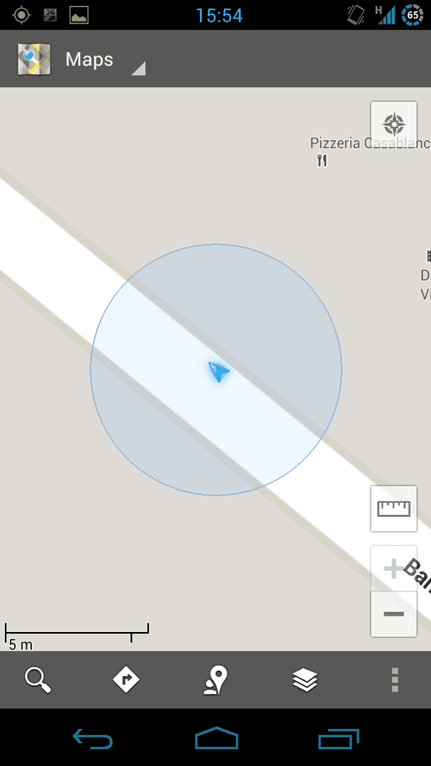

Im Anhang zwei Bilder - eines, wenn ich gerade in Richtung Straße stehe, das andere, wie es eigentlich sein sollte (dort habe ich mich etwas gedreht).

Vielleicht mal so als Frage: Wenn ihr mal wieder auf einer großen, gerade Straße seid - schaut mal auf Maps, ob euer Pfeil exakt in die korrekte Richtung zeigt oder auch um eine Nichtigkeit verschoben ist.
