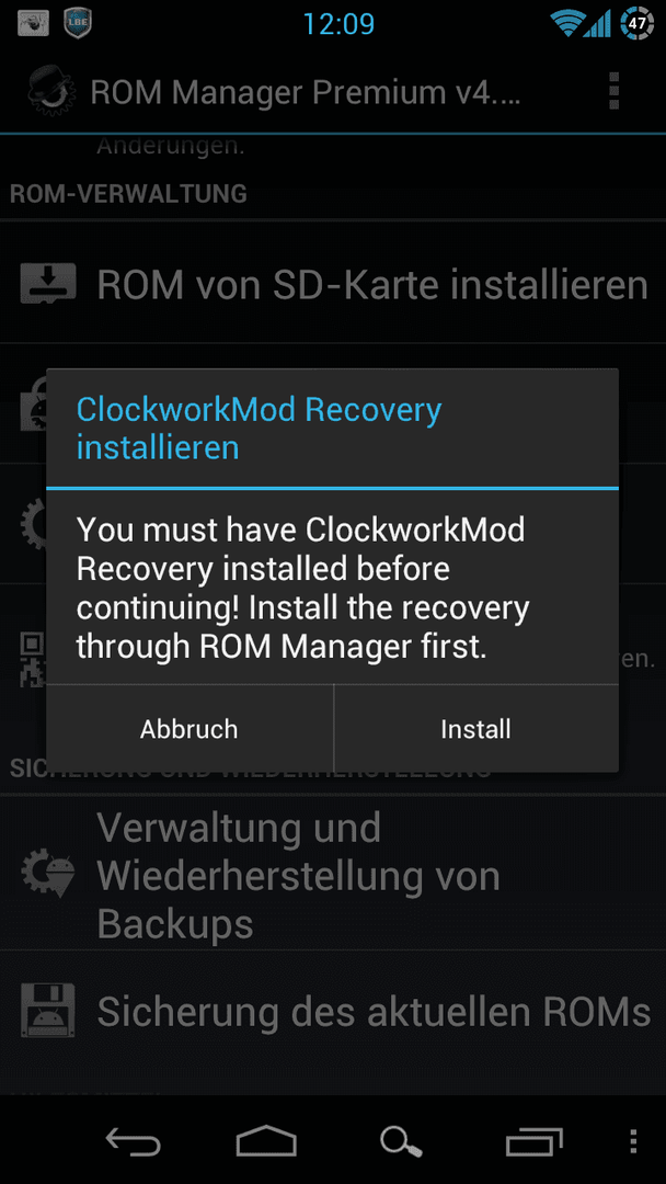

was genau funktioniert im rom manager nicht mehr?
Bei mir sind zur Zeit so gut wie alle Funktionen im ROM-Manager tot. Im einzelnen sind das:
- ROM herunterladen
- Auf ROM-Updates prüfen
- Installation über QR Code
- Verwalten und Wiederherstellung von Backups
- Sicherung des aktuellen ROMs
- SD Karte partitionieren
- Alle ClockworkMod-Recovery-Systeme​
Bei Auswahl einer der oben aufgeführten Punkte, kommt die Meldung, die man in der Grafik sehen kann.

Rom Manager läuft ohne Einschränkungen. Dieses thrma wurde auf Xda schon oft genung behandelt. Einfach per Rom Manager das Origibal CWM installieren und danach per fastboot die Touch Version.
Mfg Daniel
Gesendet von meinem Galaxy Nexus mit Tapatalk
So wie von roady85 beschrieben hab ich's auch gemacht.
Die aktuellste Beta hab ich dann per CWM flashen können und hab noch immer keinerlei Probleme im ROM Manager.
Der ROM Manager ist für mich unverzichtbar, da einfach das Flashen mehrerer Files zugleich bzw. im CWM dann hintereinander angestoßen werden kann inkl. ob der Dalvik-Cache und/oder die Daten gewiped und die aktuelle ROM vorher gesichert werden soll.
Ich hatte doch vorher das Original drauf und habe dann per fastboot die "Touch-Version" eingespielt. Es funktioniert bei mir eben nicht!
Und was das xda-forum angeht: Nur weil dort irgendwas geschrieben steht, muss das nicht für den ganzen Globus seine Gültigkeit haben.
Alex.S
Hast du nach dem fastboot flash des Touch-CWM zuerst den Bootloader neu gestartet? (Restart Bootloader)
Ich hab das gemacht, weil das damals in der Anleitung zur fastboot-Installation des CWM von Koush dabei stand.
Und dann hab ich erstmal ins CWM gebooted und von dort aus das System rebooted.

Hmmm... dann ist das sehr komisch... hab auch keine Lust jetzt darüber zu diskutieren... nur komisch das es dann bei allen anderen läuft. Flashe min 2 - 3 am tag über rom manager und kein Problem bis jetzt...

@Michael M.: Ja habe ich!
Da Ihr ja nicht aufhört, werde ich das jetzt noch einmal komplett durchführen. Habe zwar im Moment keine Lust das zu machen. Aber da das ganze Prozedere ja nur 5 Minuten dauert, werde ich es für euch und natürlich für mich selber :)D) durchführen.
Alex.S
OK! Ich nehme alles wieder zurück und behaupte das Gegenteil. :D
Funktioniert wieder alles im ROM-Manager. Mit fastboot habe ich erst gar nicht hantiert. :D
