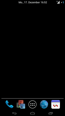

rookie schrieb:
...Im Prinzip ist es der Mod für Marcus in weiß + Wochentag bei der Centerclock, gerne auch in deutsch und ausgeschrieben! :)
Ich hab den Mod fast fertig. Alles weiß bis auf die Batterie Icons.
Hab im Moment nicht die (Lust) Zeit schon wieder 200 Icons umzufärben. Download Seite 1 - SuperMod 2
Evtl. könnte Marcus hier einspringen... wink wink:D
Sollte es so sein, einfach die weißen Battery png's in den SystemUI\res\drawable-xhdpi Ordner kopieren. Dazu die SystemUI öffnen nicht entpacken und die Icons rein kopieren.
Oder ich aktualisiere den Mod dann schnell...
Zum Thema Wochentag, wie schon geschrieben klappts wohl beim Stock Rom nicht, weil der Code schon fertig ist.
Dieses wird im Source Code eingestellt.
Hab das hier dazu gefunden: GrepCode: android.text.format.DateFormat (.java) - Class - Source Code View
Reaktionen: rookie
