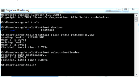

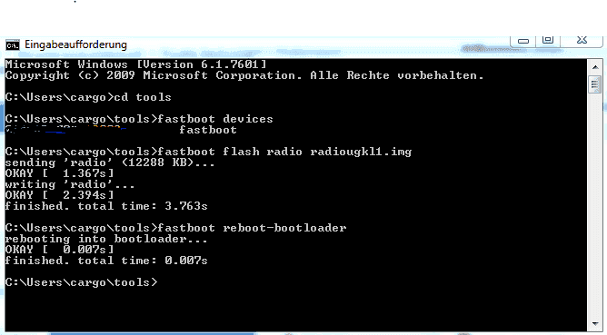

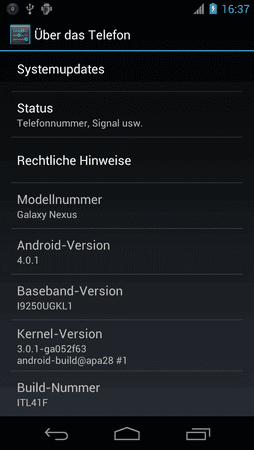

Klappt auch per fastboot, ohne Probleme.:smile:
Mondfahrer schrieb:
Das mit dem Flashen via Fastboot ist so ne sache, bei mir funktioniert es auch nicht immer, daher werden neue Basebands nur noch über "clock" installiert da dies bisher zuverlässig funktioniert hat.
Per fastboot funzt es doch viel schneller, und nimmt keinen Platz weg...
