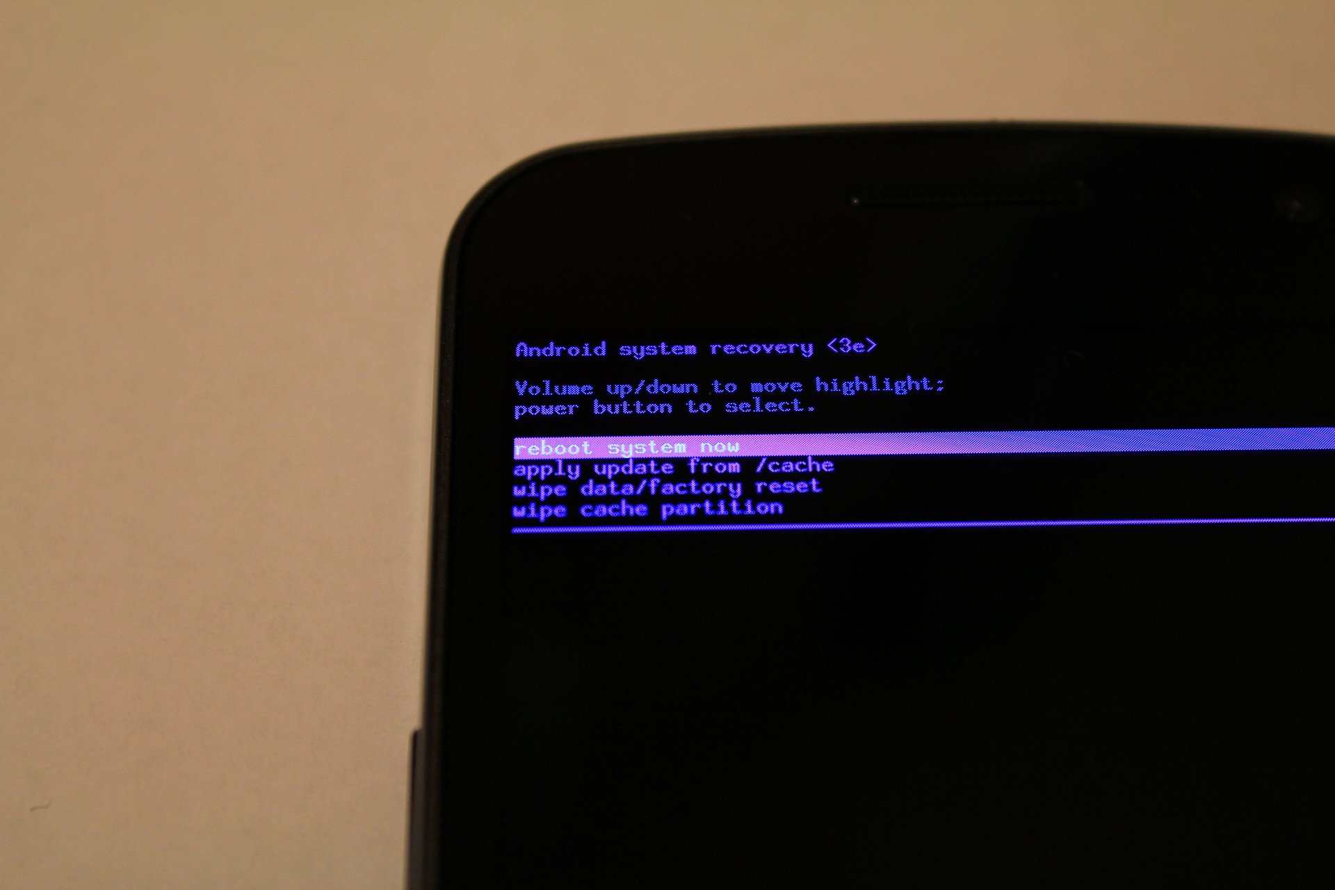

Edit:
Im Anhang, das original Recovery.

Wie kommt man in das Menü. Wenn ich das Stock Recovery starte dann kommt der auf dem Rücken liegende Android. Mit keiner Taste komme ich in das Menü selber.
Wenn du im Bootloader bist, kannst du ja mit den Lautstärke-Tasten die verschiedenen "Modi" durchgehen: also "Start", "Restart bootloader", "Recovery mode" und "Power off". Mit "Recovery mode" kommst du dann in dieses Menü.

Eben nicht. So starte ich nur das Recovery und der Android erscheint ohne Menü. Beim Desire war es ja so das man dann noch ne Taste drücken mußte um das Menü zu aktivieren. Beim Nexus aber funktioniert keine Taste.

Versuch mal Power und Volume-Up gleichzeitig, so geht es jedenfalls beim Nexus S.

Doch Schnello das funktioniert.
Sobald das liegende Männchen erscheint, die Power und dann die Lautertaste dazu drücken.:)
