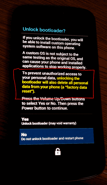

Auf den wipe wird aber auch vor dem Öffnen hingewiesen:
attachment.php

Wenn ich mich nicht irre, löscht das öffnen und schließen des Bootloaders die userdaten
Der Vollständigkeit halber, die werden nur bei ÖFFNEN gelöscht, beim schließen logischerweise nicht.
Ob man den offen lassen sollte, muss jeder für sich selber entscheiden Google selbst sagt dazu:
After restoring a factory image, it is recommended that you lock the bootloader, for security reasons.
