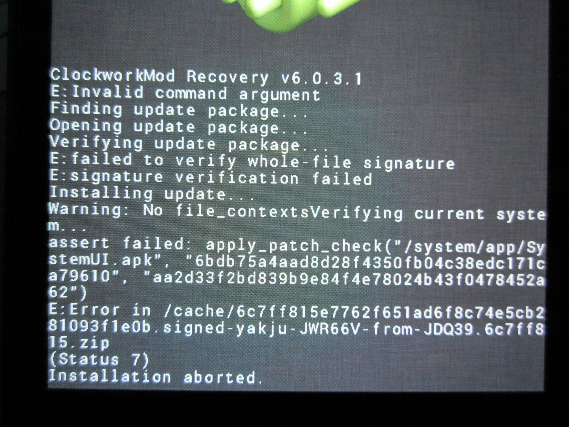

Er bootet ins recovery, frägt mich dann nach "install untrustet update.zip"
WEnn ich das mache, dann kommt folgendes:
Offensichtlich wurde die SystemUI.apk verändert. Entweder wieder die originale einspielen (wobei es noch weitere Änderungen am System und damit weitere Fehlermeldungen geben könnte), oder Factory Image flashen.

Also ich hab in der SystemUI nur die Softbuttonfarben abgeändert.
Also das Backup der SystemUI wieder reinhauen und ausprobieren?
hab auch mal das recovery geupdated!
Hoffe das funktioniert!
Danke für den Tip!
Ja einfach die modifizierte SystemUI.apk wieder mit dem Backup ersetzen (auf die Rechte achten). Die CWM ist offenbar kein Problem - du warst ja schon mitten in der Installation des Updates. Dahin wärst du sonst gar nicht gekommen.
Was meinst du mit auf die Rechte achten?
Die Superuser rechte?
Die Dateirechte (Lesen, Schreiben, ausführen). SystemUI.apk hat die Permissions rw-r--r--
Wenn du das Backup von der SDCard zurückspielst, hat die Datei normalerweise sämtliche Rechte (777).
Ich bin mir nicht sicher, ob es wirklich wichtig ist und das OTA-Update zum Abbruch bringt - zur Sicherheit habe ich aber immer die Rechte auf den Originalzustand zurückgesetzt vor dem OTA (entweder über die ADB oder mit einem Rootfähigen Dateiexplorer z.B. Rootexplorer oder ES Fileexplorer).

Also ich mach mal hier ne kleine Liste:
1. SystemUI.apk zurück kopieren mit Permissions rw-r--r--
2. OTA.zip auf das Handy kopieren
3. OTA.zip über CWM (install update from zip) installieren
4. SuperSU.zip über cwm im recovery installieren (geht das genauso wie "install update..." ?)
Ja, so funktioniert es. Die Option in der CWM heisst "Install zip from SDCARD". Der Filename ist egal und man kann das File auch in irgendeinen Subfolder legen zwecks besserer Übersichtlichkeit. Das geht genauso mit dem SuperSU.zip
Beim Überschreiben der SystemUI.apk im laufenden Betrieb wird das GN übrigens wunderschön abstürzen. Ich habe damals rebootet und dann die Permissions richtig gestellt.
Reaktionen: Gu4rdi4n
So, hat wunderbar geklappt!
Danke dafür!
Mein Nexus ist beim umbenennen der SystemUI nicht abgeschmiert.
Vielleicht lag es daran, dass ich die Modifizierte umbenannt habe und dann die Originale zurück kopiert hab!
Es hat sich lediglich das Wallpaper wieder veränder (was ja logisch ist)
