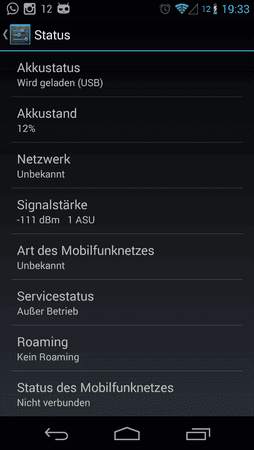

Dann hab ich angefangen hier zu recherchieren und bin leider auf kein brauchbares Ergebnis gekommen. Auch mit Basbebands / Radios rumprobiert > Kein Erfolg. Kreuztest mit SIM-Karten und auch anderem Gerät erfolglos. Auf allen anderen Geräten mit meiner SIM Karte, welche sich jetzt auch im Nexus befindet VOLLEN Empfang. Ich bin echt am verzweifeln. Unter Einstellungen > Über das Telefon > Status steht auch bei Netzwerk "unbekannt" und noch andere komische Dinge, wie man dem Screenshot im Anhang entnehmen kann. Das Gerät zeigt auch eine IMEI an und mit der Einstellung "nur 2G Netze" zeigt sich auch kein Erfolg. Bitte um schnelle Rückmeldung, bin hier am Verzweifeln. :sad:

Habe vergessen zu erwähnen das ich in der Stadtmitte und teilweise vereinzelt in anderen Orten Empfang habe, jedoch mit anderen Geräten, überall.

Der Empfang ist also nur manchmal da und sonst weg? Wie stark ist der Empfang mit anderen Geräten? Was passiert mit einer alten Stock-Rom (4.0.4)? (ich denke, dass das Gleiche passiert)

Also ich habe ausschließlich in der Stadtmitte akzeptablen Empfang (2 Balken) und mit anderen Geräten ÜBERALL vollen Empfang. Mit Stock dasselbe Problem. Bei dem wie vielten hin und her senden überreichen die mir denn mein Geld? Bei nem Kumpel haben die ihm bei so ner Prozedur einfach ein neues Gerät zurückgesendet?
