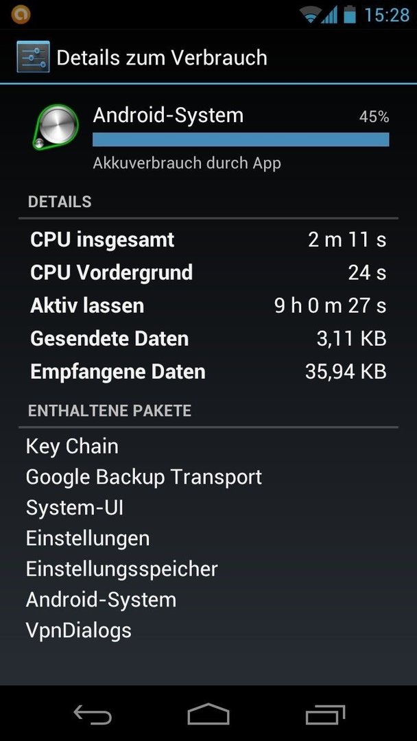

Ja es ist Android System und so siehts aus - vielleicht sagt Dir es ja mehr als mir...
Das besagt, daß ein Dienst nicht in den Schlafmodus ging und daher das Gerät eben auch nicht in den Deep-Sleep durfte.
Da bei Dir KeyChain an erster Stelle steht, vermute ich mal, daß es etwas mit der Zertifikat-Verwaltung zu tun hat.
Also kann durchaus FB oder ein anderes Programm, welches HTTPS benutzt hat, der wahre Auslöser (gewesen) sein.
Hast Du noch eine App, die etwa diese Zeit aktiv war?

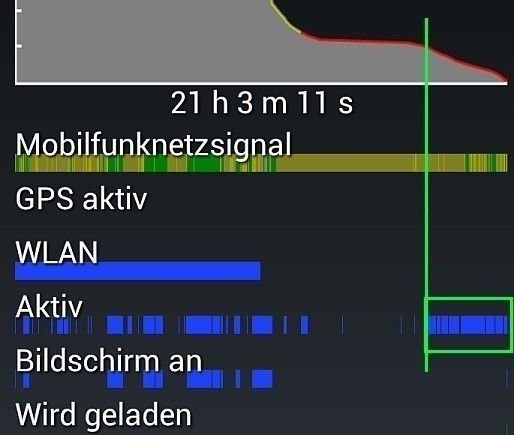

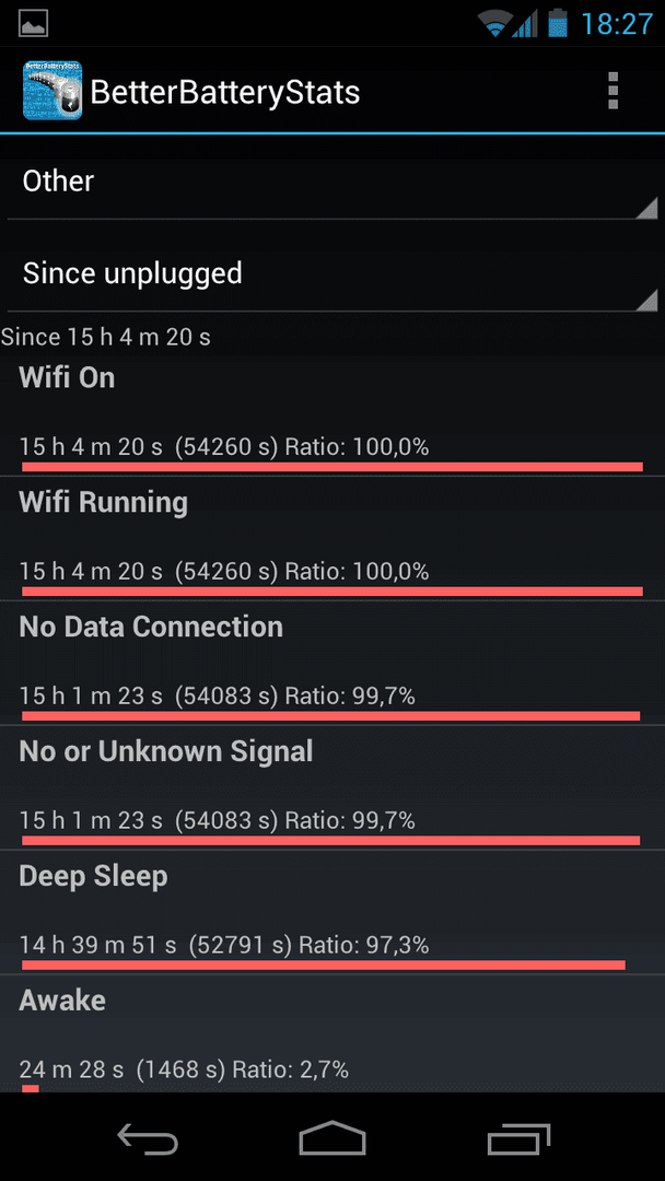

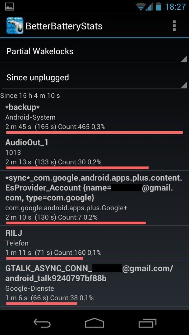

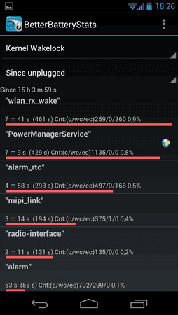

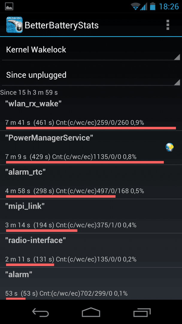

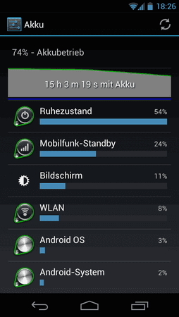

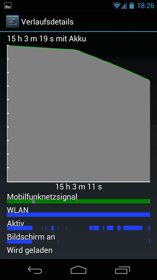

Anbei die Logs, werde das evtl. auch nochmal im BetterBatteryStats Thread posten.
Wie ihr seht, eigentlich nichts (???) Ungewöhnliches zu sehen, bis auf die "Aktiv" Zeit die sich auch mit BBS scheinbar auf nichts zurückführen lässt.
Habe das auch erst seit ca. 3 Tagen und verdächtige ebenfalls das Google Maps/Streetview oder das letzte Whatsapp Update.

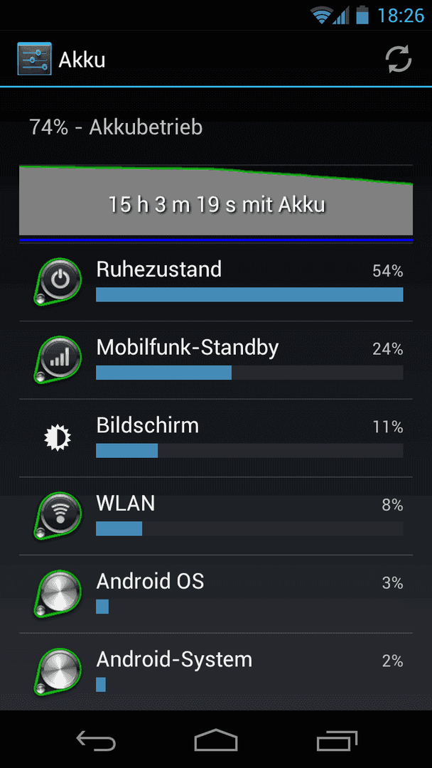

Was mir auch noch aufgefallen ist: Ebenfalls seit ca. 3 Tagen habe ich im WLAN Router Logfile jede Menge "Neuanmeldungen" meines Telefons, teilweise 5-10x hintereinander im 20 sec Abstand - ohne Abmeldungen dazwischen. Das Nexus lag da, wo es immer liegt, mit 2-3 Balken WLAN Empfang und wurde nicht bewegt. Das hatte ich vorher auch noch nicht und der Zeitpunkt dieser Neuanmeldungen passt nahezu perfekt auf den plötzlichen Knick in der Akku Kurve. Andere WLAN Geräte verhalten sich normal.
Bevor diese Probleme auftraten, habe ich über Nacht (9h) 2-4% Akku verloren, jetzt 20-25%. :-(
Android OS/System Verbauch scheint bei mir aber normal zu sein.

Ich verstehe nur nicht, was bei mir 25% Akku verbrauchen kann und dabei keine Spur in den BBS Wakelock Logs hinterlässt?! :crying:
