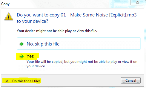

Nach wenn ich das nexus anschliesse ist da ein Ordner vorinstalliert (musik) und da bekomme ich nichts rein. In andere ordner schon, allerdings muss ich wenn ich einen ordner kopiere jedes Lied einzeln bestätigen das ich akzeptiere das die datei möglicherweise nicht wiedergegeben werden kann (ist das normal?) Und das mit der Synchronisation von Musik über den Windows MediabPlayer ist mir auch ein Rätsel, fängt an damit aber kommt beim ersten Lied nur bis 1% und das wars. Auch schon mehrere versucht, auch ein anderes format usw. Hilft alles nichts.

Also die Abfrage beim Kopieren kommt bei mir zwar auch aber ich kann da einen Haken setzten um es für alle folgenden Dateien gleich zu handhaben. Ich fahre Windows 7 professional.

...bestätigen das ich akzeptiere das die datei möglicherweise nicht wiedergegeben werden kann (ist das normal?)
Bestätigen? Ja. Für jedes Lied? Nein, da gibts einen Haken extra damit du das nicht für jedes Lied bestätigen musst.
Ich habe zwei Windows 7 64bit Rechner und bei beiden habe ich nichts anderes gemacht, als diesen Treiber zu installieren: Treiber (USB Treiber Galaxy Nexus) Samsung Galaxy Nexus - Handys
Und danach PDANet, für fastboot/ADB Treiber ("PDANet" kannst du nach der Installation gleich wieder runterwerfen, die Treiber bleiben erhalten): Download PdaNet
Danach funktionierte alles, ich habe nichts weiter rumgebastelt.
- Media Player öffnen, Galaxy Nexus anschliessen, Sync Liste füllen und starten und nach ein paar Sekunden ist alles drüben.
- Ordner kopieren, im Galaxy Nexus einfügen, Haken setzen, kopieren.
