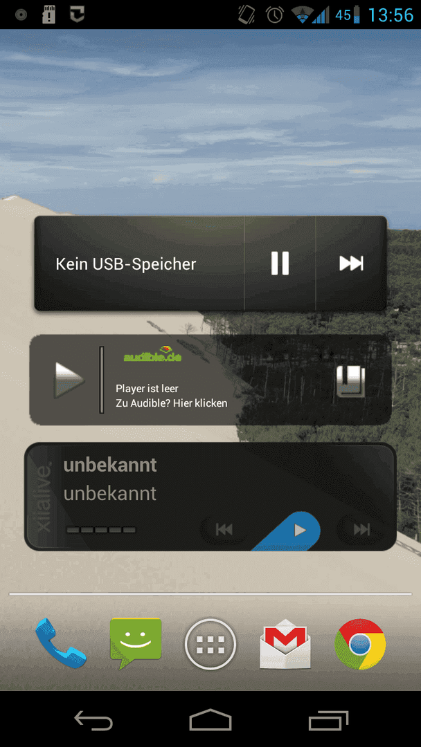

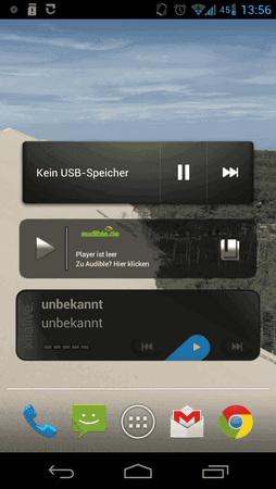

Im Anhang befindet sich ein Screenshot mit den "Fehlermeldungen".
Der Musikplayer spiel zwar Dateien ab, kann aber die Informationen nicht mehr auslesen. Das Symbol oben links deutet an, dass der USB Speicher entfernt worden ist. Diese Meldung lässt sich nur durch einen Neustart entfernen.
