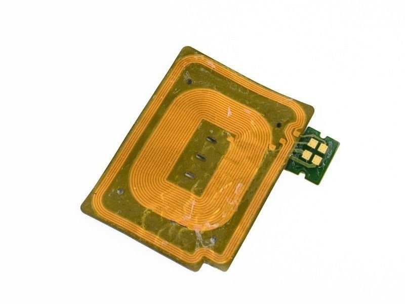

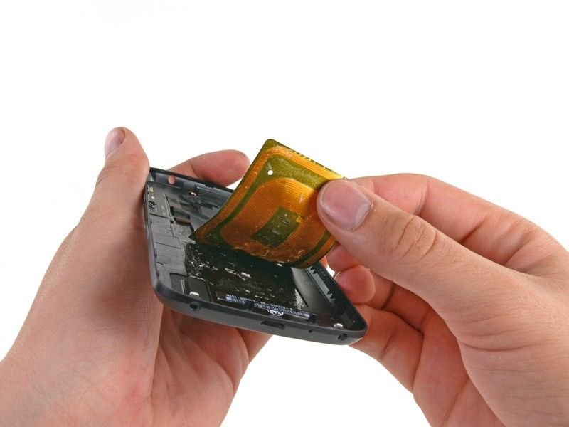

da ich schon ziemlich auf die Induktionsladung scharf bin, jedoch unser GN diese nicht unterstützt, würde ich diese gerne nachrüsten.
Allerdings nicht mit derhier im Forum bekannten Anleitung, da ich wenn dann schon auf die neue QI-Technik setzen möchte.
Ich hab im Netz eine Seite gefunden wo das N4 zerlegt wird und auch die Induktionsspule zum vorschein kommt.
Jetzt meine Frage an die Elektroingenieure unter euch. Ist es möglich diese Spule in unser GN einzubauen/einzubinden und dann mit der QI-Ladestation zu laden?
Würde mich freuen wenn ich eine Info bekommen könnte ob möglich oder unmöglich oder nur mit (sehr) großem Aufwand möglich.
Edit: Quelle der Bilder: http://www.ifixit.com/Teardown/Nexus+4+Teardown/11781/1

Den Mod kenne ich, hab Ihn zu genüge gelesen.
Es ging mir aber speziell um die Induktionsplatte vom N4.
es sieht nicht so aus als ob da eine kleine elektronik mit dranne ist man müsste das zur hat haben und gucken ob ungefähre 5v dabei rauskommen dann dürfte das kein problem so
aber ich weis nicht für was der "zweite" ring drumrum ist
ich habe die induktionsspule vom Palm bei mir eingebaut wäre natürlich cool wenn das jemand mit der Qi Spule ausprobiert
mfg
Ich vermute auch das die Elektronik der Induktionsspule im N4 selber verbaut ist und nicht wie bei der Palm Variante an der Spule mit dranhängt.
Is aber nur ne Vermutung anhand von Bildern..
