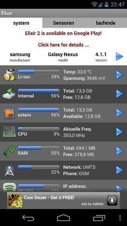

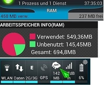

Wie hier zu sehen:
wird der verfügabre Speicher immer unterschiedlich angegeben (von den einzelnen Apps).
Ausstattungsmerkmal ist ja: "Arbeitsspeicher: 1 GB RAM"
Daher:
  1. warum werden mir immer weniger RAM angezeigt, als eigentlich verbaut?
  2. welches Tool, welche App liefert richtige bzw. vernünftige Werte ?
  3. soll ich nur die systemeigene Anzeige (oberer Teil des Screens) als brauchbaren Wert annehmen?
Danke schon mal für 'n bisserl Input in dieser Richtung!

Ich pendel inzwischen übrigens bei der Vielzahl der Apps, je nach Nutzung und ohne Einsatz von Taskkillern zwischen 150 & 250 MB freien Speicher. Und die verschiedenen Tools sind sich auch nicht immer ganz einig. *scnr*
