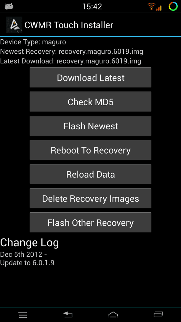

Die 6.0.1.9 gibt's jetzt auch als CWMR Touch. Ich finde die Bedienung komfortabler als beim Original weil nicht durch tippen sondern durch sliden bestätigt und ausgewählt wird.
https://www.box.com/shared/p1vt1wmpp1d7crlv7ajl
Sent from GNex...
komisch die habe ich schon seit 14 tagen hier aus dem thread...
Gesendet von meinem Galaxy Nexus mit Tapatalk 2
Reaktionen: djxspeedy
Das ist nicht die von Clockworkmod! Aber wenn Du die schon hast, ich hab heute Abend erst das Update angeboten bekommen.
Die hier hat Gesture Control.
Sent from GNex...
strange ich habe die von djxspeedy HIER angebotene cwm touch...
hehe meins ist schon die richtige
solange auf xda keiner was neues postet
Ich hab nicht behauptet, das Deine nicht die Richtige ist, die ist die originale CWM Touch 6.0.1.9! Die ich verlinkt habe, ist von hier und funktioniert anders. Sie basiert auf derselben CWM ist aber mit Gesten und nicht mit antippen zu steuern. Du streichst zum auswählen über den Screen. Ich kriege leider keinen Screenshot hin weil das Nexus nicht im Recovery Modus von ddms erkannt wird. Passende Installer App dazu siehe Screenshot. Ich hab zur Sicherheit die von Dir verlinkte CWM nochmal geflasht. Sie ist nicht identisch!
