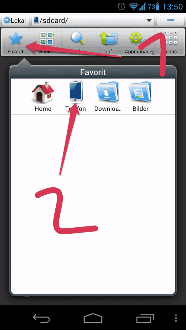

lalelu schrieb:
Hi,
habe es nun geschafft, dass ich die Haken setzen kann.
Nun finde ich aber den systemordner nicht mehr. Immer wenn ich im Baum hoch will sagt er im es explorer "noch mal drücken zum verlassen"
Ich geb bald auf!
Siehe Bild
