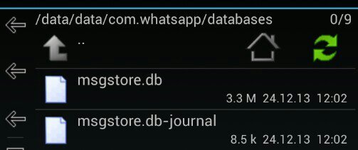

Jemand nen Tip wegen Whats App? Immer wenn ich ne neue ROm drauf mache, sind alle meine NAchrichten weg. Es funktioniert irgendwie das BAckup nicht??
Hmm bei mir noch nicht weg gewesen. Sonst probiere doch mal nachdem du in WhatsApp backup erstellen angeklickt hast, die Datei in dropbox hoch zu laden und dann wieder einfügen nachdem du fertig bist mit einrichten
Das WA Backup mit welchem Tool machen? Eigentlich sollte das ja mit TB gespeichert werden, oder?
Normal macht ja auch WA ein eigenes Backup und merkt wenn man es neu installiert, oder bin ich da falsch?
Prinzipiell solltest du immer nochmal manuell in Whatsapp die Sicherung machen. Die liegt dann aber nur auf der SD-Karte.
Falls es beim erneuten Installieren mit dem Wiederherstellen der Nachrichten Probleme gibt kannst du das auch "manuell" lösen, indem du unter
/data/data/com.whatsapp/databases/
folgende zwei Datei einfach löscht:
- msgstore.db
- msgstore.db-journal
Dann einfach Whatsapp neu starten und er meldet dass mit der Datenbank etwas nicht stimmt und fragt dich ob du aus dem Backup wiederherstellen willst. Et voila - alles wieder da.
Aber deswegen vor jedem neuen Flashen immer in der bestehenden Version in der App das Backup anlegen, da dies automatisch ja immer nur 4 Uhr nachts passiert und es so sein kann dass du sonst die Nachrichten vom aktuellen Tag nicht mehr hast.

@cosmos: geht nicht. So wie du gesagt hast habe ich es gemacht. Aber WA erscheint genauso ohne Nachrichten. Alles Gruppen sind zwar da, aber ohne Nachrichteninhalt :-( also genau wie bisher :-(
Wie groß sind denn die Backupdateien auf der SD-Karte? Kann es sein dass die bereits "korrupiert" sind?
