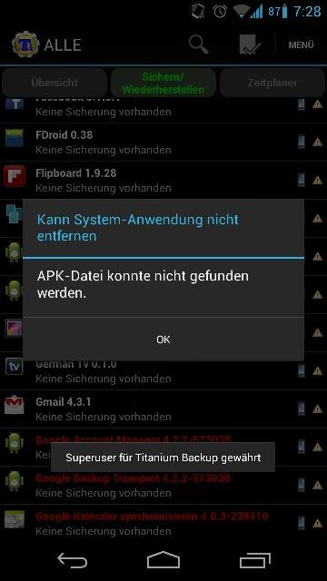

Ich kann die gallery mit TB nicht mehr de installieren... Es kommt immer "die apk konnte nicht gefunden werden"
Wie kann ich die Google gallery sonst entfernen, dass ich die cm gallery bekomme ?
@flooney: deinen Rat mit "schmeiß die apk aus der ZIP und Flasche nochmal" check ich nicht, da ich wenn ich die APk aus aus der cm ZIP lösche ich ja genau das Gegenteil erreiche, von dem was ich will...

versteh dich jetzt nicht. Wieso bewirkst du genau das gegenteil wenn du die gallery.apk aus der zip löschst?
apk löschen und die zip dann neu flashen. Dann solltest du die CM Kamera haben.
Ja genau die apk löschen dann die nightlY nochmal Flaschen.
Aber flooney hat geschrieben "schmeiß die apk AUS der ZIP und Flasche sie erneut", deshalb war ich verwirrt...
Wie lösche ich die denn, wenn es mit TB nicht funktioniert?
... sent with GNex
...z.b. mit dem Root Explorer
Bei mir werden dann aber leider die Bilder von der SDcard nicht mehr, bzw. nur graue Kacheln, angezeigt.
Wo habe ich den Fehler?
Gallery.apk aus "System" "App" entnommen und Nightly neu geflasht (inkl. Cahe/Dalvik Wipe)
Gruß EP!
Gesendet von meinem Galaxy Nexus mit der Android-Hilfe.de App
Hab´s jetzt auch mal versucht mit Gallery2.apk aus dem ZIP File löschen und anschließend flashen. Hatte dann trotzdem noch Picasa Sync in der Gallery und die Google Cam. Dann hab ich mal in den Einstelllungen bei Gallery das Data Zeug gelöscht. Dann hat die Gallery App und die Kamera keinen Speicherort mehr gefunden. Dann hab ich es nochmal mit dem zip geflasht und Picasa Sync und die Google Kamera geht wieder. Unter System/App habe ich jetzt zwar Gallery.Google.apk, seh aber sonst keinen Unterschied ...
Edit:
Hab jetzt bei Google+ von CyanogenMod in den Komentaren eine Gallery2.apk gefunden und einfach in /system/app kopiert und die CM Kamera funktioniert.
