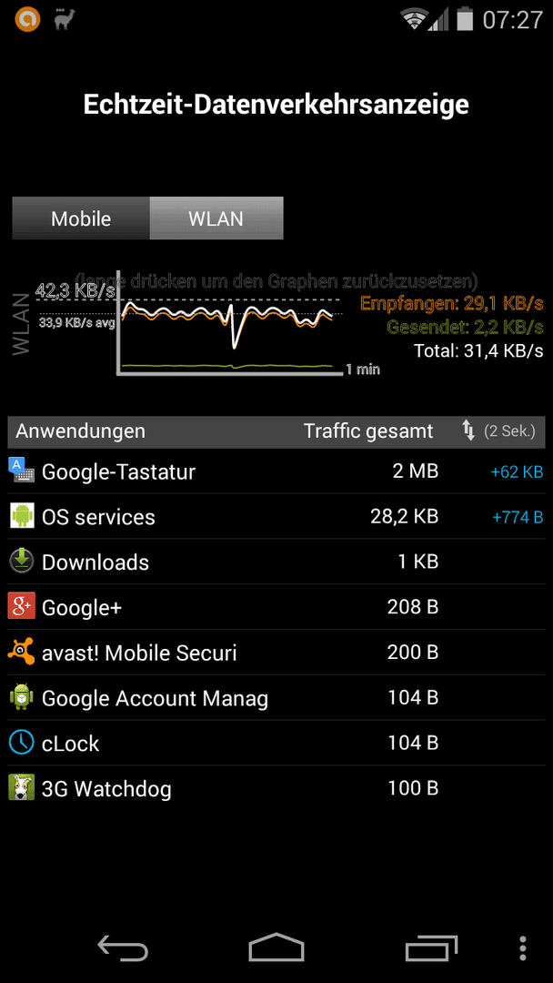

Hat jmd auch so ein Phänomen? Ich habe mich ja gewundert, warum der Akku schneller leer ist: die ganze Zeit habe ich irgendeinen Datentraffic, verursacht von der Google Tastatur, innerhalb von 1 Minute ca. 2 MB?

Bei mir wird die Tastatur über die Standard Datenverbrauchsanzeige nicht angezeigt. Mit welcher App haste den Test denn gemacht? Dann würde ich das noch mal damit testen.
Ja die App würde mich auch interessieren, sowas (Echtzeit-Datenverkehrsanalyse) suche ich schon länger? Ist das Teil einer anderen App?
Die App heißt 3G Watchdog.
Über die Avast Firewall habe ich das ganze jetzt mal deaktiviert, aber daran hängen auch Playstore, Framework...

Ich hab das bei mir jetzt mal beobachtet. Die Tastatur ist aber nicht in der Liste. Ich habe nur 3G Watchdog, OS Services und ein paar Apps die automatisch synchen.

Ich werd mal schauen, ob das mit der Tastatur und Traffic beim nächsten Update immer noch da ist. Ansonsten muss ich wohl mal nen Fullwipe machen

Mit der Nightly vom 10.12. ist das Problem weg :thumbsup:
