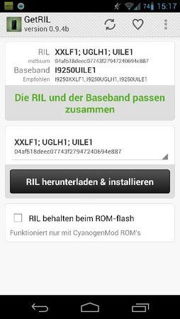

Hallo Leute,
Mir ist aufgefallen das seit ein paar Nightlies GetRIL nur "Unbekannte RIL Gefunden" zeigt mit der MD5: "2c270723b8ea9050ca234eaa482269ce".
Ist das Problem bei euch auch vorhanden oder bin ich ein eizelfall?
Kann es sein das In den letzten Nightlies die RIL geändert wurde und deshalb nicht mehr von GetRIL indentifiziert wird?
Danke schonmal. :D

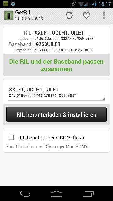

Musste gerade auch Updaten. Nightly von gestern

bei mir hat getril die ril auch nicht erkannt.
Habe dann download und installiert nun erkennt getril die ril.

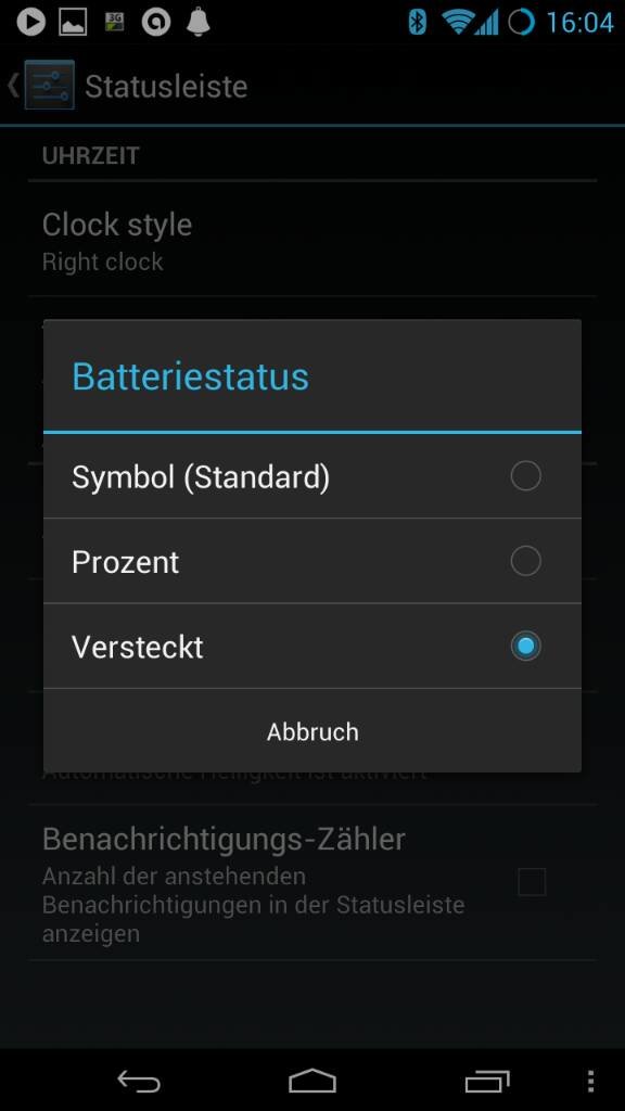

1. Hab ich im Auswahl menu kein "circle" sondern krieg den circle wenn ich "versteckt" wähle
2. Bleibt der Kreis aber leer c_C

prinz3nroll3 schrieb:
Was soll das ganze den genau?
Ril ist zwischen Android System und hw eine Schnittstelle oder?
wenn ich es richtig verstanden ist der RIL zwischen Android System und dem Radio / Baseband.
Ne RIL steckt immer (?) in der ROM, das Baseband nicht.
Mit 4.1.2 ist wohl ne neue RIL gekommen, die GetRIL nicht nur nicht kennt,
sondern die auch zu Problemen mit den bekannten Basebands führt.
Deshalb auch die Probleme speziell mit der phone.apk
Bin gespannt wann es ne zu 4.1.2 passende Baseband gibt.
Aber mit Hilfe von GetRIL lässt sich das ja schnell korrigieren.
Soll man jetzt die RIL verwenden die GetRIL runterladen will oder soll man die "unbekannte" drin lassen?
bei mir liefen seit 4.1.2, ich glaube es waren schon 3 Nightlies, die unbekannten RILs nicht vernünftig.
GetRIL machte es wieder passend und gut wars.

euroskank:
das mit dem circle liegt wie ichs mir dachte an der sprache des system, wenn ich auf englisch umstelle, ist das zeug da.
man kann theoretisch umstellen, den kreis mit % wählen, wieder auf deutsch stellen...aber ehrlich gesagt ist mir die zahl im kreis zu winzig, oder sollte zwecks besserer sichtbarkeit weiß sein
(wie ich früher schonmal einen ähnlichen umgebastelt hatte)
aber ich habe keine lust mehr, irgendwelche sachen dazu zu patchen, also bleib ich beim alten Percentage :D
