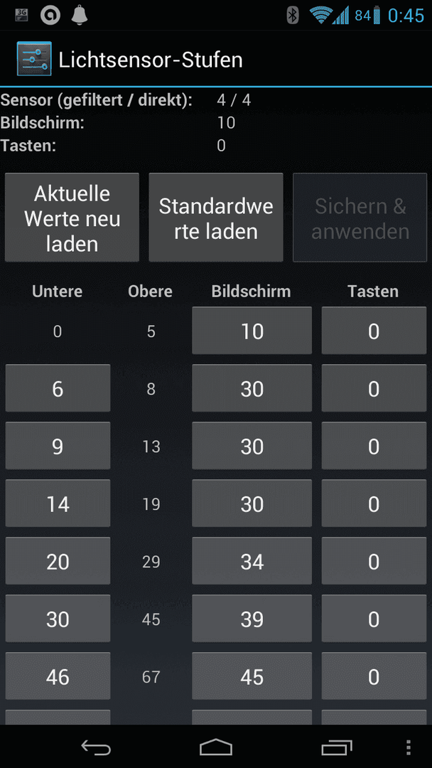

Irgendwie blicke ich nicht durch :(
Kannst du mir nen Screen von dir machen und hier posten? (von dem screen, der das automatische regelt)
DANKE
naja, geh doch einfach mal in dieses Fenster "Stufen bearbeiten"
bewege das Phone in Richtung einer Schreibtischlampe und beobachte, was mit dem Sensorwert und dem Bildschirmwert oben passiert:
Der Bildschrimwert wird bestimmt durch den Sensorwert, so wie die untere Tabelle es festlegt
Bei völliger Dunkelheit hängt der Sensorwert bei ~4, es reicht also die allererste Stufe zu ändern
Darüber hinaus:
Wenn du in einer Umgebung bist, wo der Sensorwert z.B. bei 7 hängt und es dir aktuell zu hell ist, greift der erste Eintrag also nicht mehr,
weil der per Default (die ganze Tabelle ließe sich auch löschen und komplett eigene Stufen definieren, aber an der Stelle egal) nur für die Sensorwerte 0-5 gilt.
Also musst du den 2ten Eintrag dementsprechend so senken, wie du es haben willst.
Bei mir sind einige Einträge wie du siehst durchgehend 30, weil ich es bei diesen Lichtverhältnissen so wollte
(ich benutze die "Helligkeit" von 10 nur nachts und nur manuell geschaltet, wie oben erklärt.
Die Auto-Stufen habe ich lieber recht hell, nur hier für dich als Beispiel die erste für dunkle Umgebung auf 10 gestellt, sonst 25)
edit: achso, wenn du einen Wert geändert hast, musst oben "sichern & anwenden" klicken, erst dann wirds übernommen ^^

vielen dank! :)
es ist schon ein wenig tricky weil man erst bei "dunkler Bildschirm" den wert auf 10setzen muss, damit man ihn auch danach in der Tabelle auf 10 setzen kann^. das habe ich erst nicht gecheckt :D
