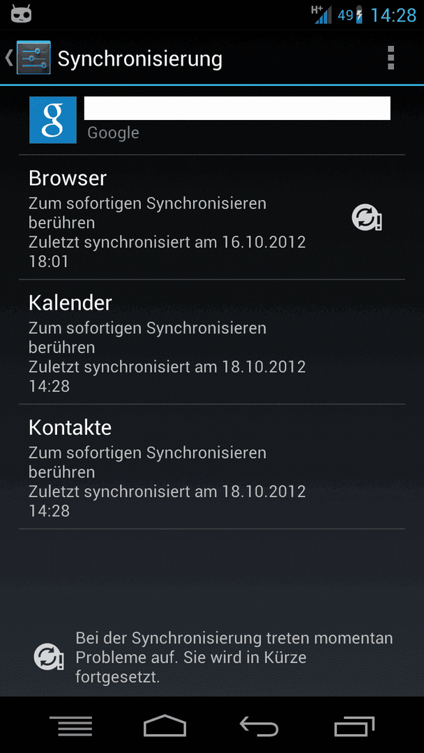

cosmos321 schrieb:
Mal ne kurze Frage zum Browser-Sync: Dieser funktioniert bei mir nicht, siehe Bild:
Woran kann das liegen? Hängt es mit CM10 zusammen?
robdg80 schrieb:
Ich hab das selbe Problem.
:confused:
Gesendet von meinem Galaxy Nexus
cosmos321 schrieb:
Bin gerade dabei einen Lösungsweg auszuprobieren, berichte dann ob es geht !
OK, Lösung gefunden, es waren einfach nur die Sync-Einstellungen, die sich da gegenseitig behindert haben. Einfach die folgenden Schritte durchlaufen und der Browser-Sync geht wieder einwandfrei:
  • Go to Google Dashboard confirming your password.
  • Scroll down to section chrome sync and click on Stop sync and delete data from Google.
  • This will delete entire synced browser data in Google account and it might take few minutes.
  • Now open Google chrome, go to Settings.
  • There you can find sign in section. Click sign in to chrome. Here you will have to generate Application specific password if you have enabled Two Step verification.
  • Then it will take you to Confirm sync settings window.
  • Click advance and make sure you have selected encrypt passwords only. If you encrypt all synced data android browser won’t be able to work with them.
  • Click OK to proceed with syncing.
  • In your android Smartphone go to Settings -> Apps -> All -> browser and Clear data.
  • Now go to Settings -> Accounts & sync. You will be able to see Sync browser is working fine now.
  • Open the browser and go to Bookmarks. Now you can see all the Bookmarks that you have in desktop browser in your Android Smartphone browser as well.
