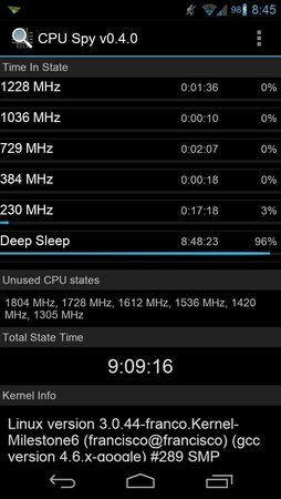

Nabend, habe heute morgen die cm10 stable frisch geflashed. Vorhin habe ich bemerkt das die CPU nicht in den deep sleep geht, hat das Problem noch jemand? Beim Akku Verbrauch steht Android System nach dem Display an zweiter Stelle...
Nö, DeepSleep geht hier problemlos, siehe Screenshot.
Ok, scheint ein Anzeigefehler von betterbatterystats gewesen zu sein, cpuspy zeigt mir den deep sleep an :)

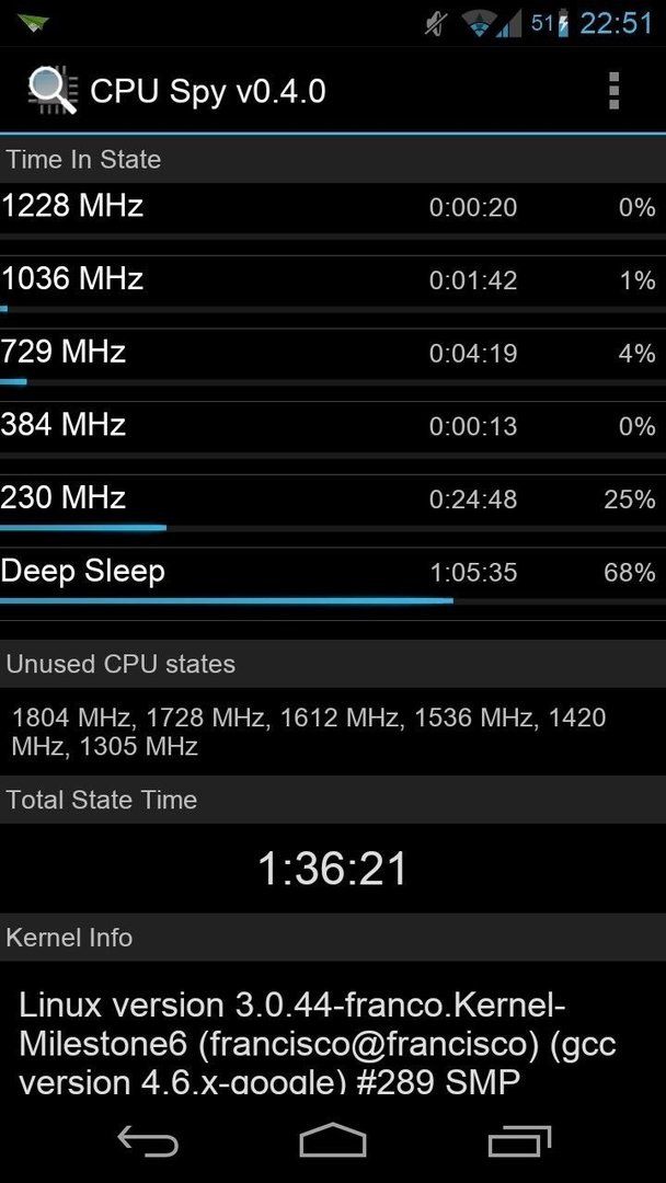

kannte die App gar nicht. Jetzt habe ich sie installiert und sehe erschreckender Weise, dass nach 15 Stunden (incl. der letzten Nacht) das Handy nur 3:16 Stunden (21%) im Deep Sleep war und über 10 Stunden (66%) auf 350 MHz.
Ich nutze augenblicklich die Nightly vom 09.11.2012...
Da scheint was ordentlich rumzuwerkeln, ohne dass du es willst... Schau mal auf meinen Screenshot, so sieht das ganze nach einer Nacht bei mir aus. Dementsprechend verliere ich pro Nacht auch "nur" 4-5% Akku (ohne Flugzeugmodus).
