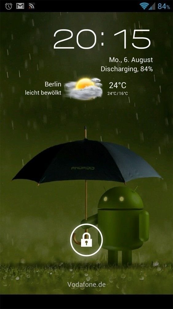

Und im Lockscreen wird als Einheit Fahrenheit angezeigt, auch wenn man auf Celsius stellt.
Hast du mal einen Screenshot parat? Gibt es schon Wetter im Lockscreen? Bin noch auf der alten Nightly.
via Google Galaxy Nexus
Nun stehts auf Celsius....bin verwirrt, aber zufrieden. *fg*
Hier der Screen.
