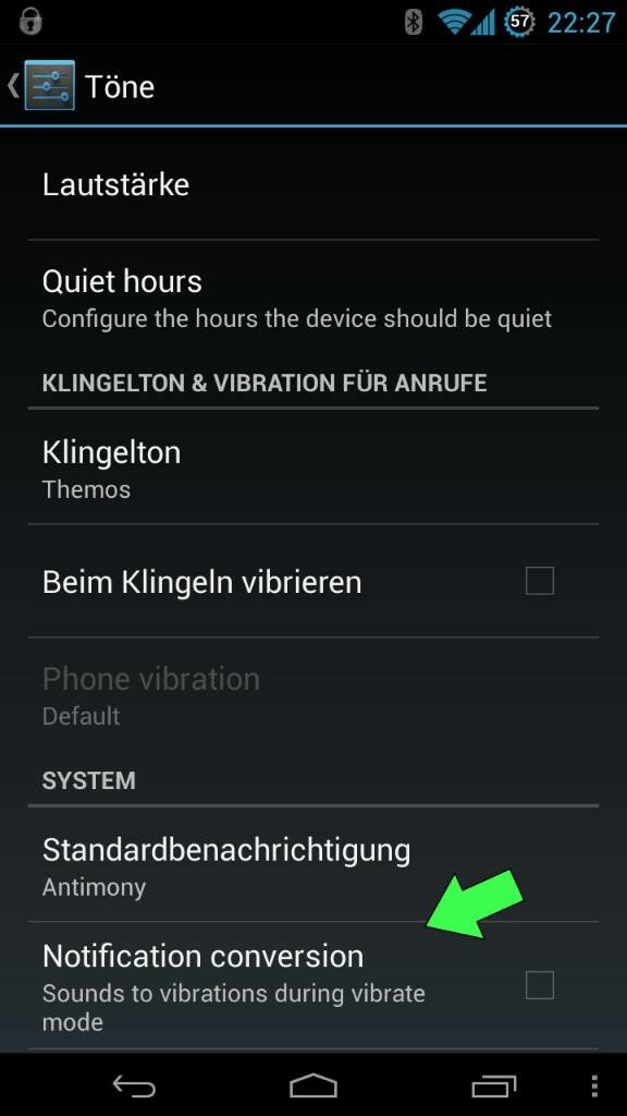

Ist es bei euch auch so das Gmail immer vibriert bei neuer Mail wenn das Handy auf Vibration gestellt ist?
Ich nutze leider nicht Gmail.
Aber Gmail will immer syncen bei mir.
Obwohl ich es aus habe.
Dann vibriert es kurz und Gmail geht auf.
Schau dir mal das an, unter den normalen soundoptionen des Systems.
klingt nach dem was du brauchst bzw. hast das vlt drin
--- gnex tapatalked
Diese Option gibt es bei mir gar nicht.
Möge die Macht mit dir sein.
Versendet von meinem SGN
Bei mir auch nicht.
