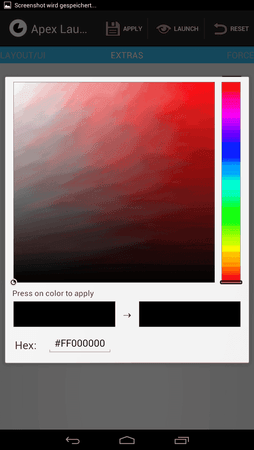

@All:
Wie kann ich die Leiste mit der Back-, Hometaste transparent einstellen?! Wie nennt sich das "Feature"? Siehe dazu das Bild....

crumbs schrieb:
@L30nh4rt...aber Braun bin ich nicht, ist zu schattig hier :D
Trotzdem Danke!
@All:
Da musst du in den Paranoid settings unter apps deinen launcher auswählen, und dort in den farbeinstellungen die Transparenz einstellen.
Gesendet von meinem Nexus 10 mit Tapatalk 2
Danke, finde dort aber leider keine Farbe " Transparent" :confused:
Evtl. Hex Code?!

Anstatt ff muss ein aa sein für Transparent.
Evtl. Hex Code?!
...send from star NEXUS PA2.54 at universe GALAXY
Settings/PA-Settings/Apps/ Launcher auswählen..nennt sich in PA glaube ich Übersicht dann 2X nach links wischen und dort kannst du die Farben der Navbar... Stautsbar ...Softkeys auswählen und um die Transparenz einzustellen ...in dem Fall von der Navbar den Schieberegler nach rechts ziehen und auf aply klicken ,fertig;)

Jori66 schrieb:
Settings/PA-Settings/Apps/ Launcher auswählen..nennt sich in PA glaube ich Übersicht dann 2X nach links wischen und dort kannst du die Farben der Navbar... Stautsbar ...Softkeys auswählen und um die Transparenz einzustellen ...in dem Fall von der Navbar den Schieberegler (???) nach rechts ziehen und auf aply klicken ,fertig;)
:confused:..hmm, entweder stehe ich auf dem Schlauch oder übersehe etwas?
Bei mir sieht es unter den Settings so aus...(siehe Anhang)

Dort wo FF steht machst du AA..
