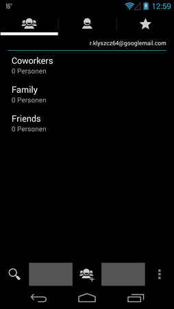

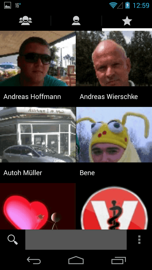

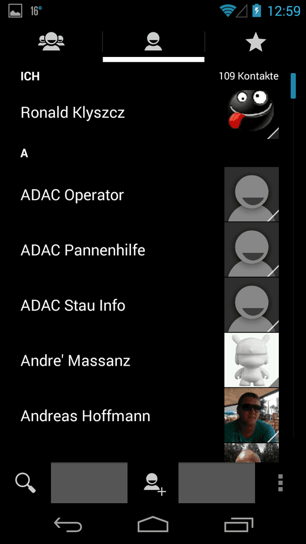

Sooo , gefunzt hats erstmal mit der per zipThemer erstellten & geflashten Update-Datei , zuerst nur die flashable Zip eingespielt (Contacts waren also noch original) und nach Reboot schonmal die Veränderungen im regulär blau gestalteten Kontakte unten sichtbar. (Yesss) Anschliessend per Rootexplorer die in system/app liegende Contacts.apk ausgetauscht - Reboot -> Yesssss auch übernommen.
Einzigstes kleines Manko , die von Dir erhaltene Dirk64_Contacts-Frame_Zip_ThemerJB_4.3v2.zip zeigt im geöffneten PC-Browser die PNG's richtig in dark an , nachm Einspielen werden sie allerdings (leicht auffällig) weiterhin in dunklem Mittel-GRAU angezeigt - also noch nicht ganz passend zum ansonsten "richtigen Schwarz" der Kontakte.
Hmmm , müsste man also diese vier bzw acht Pngs nochmal bearbeiten und iwi auf richtiges schwarz bekommen ??
Mal im Anhang wie es aussieht - wie gesagt aufm PC sind diese pngs schwarz.
Gruß Ronni
