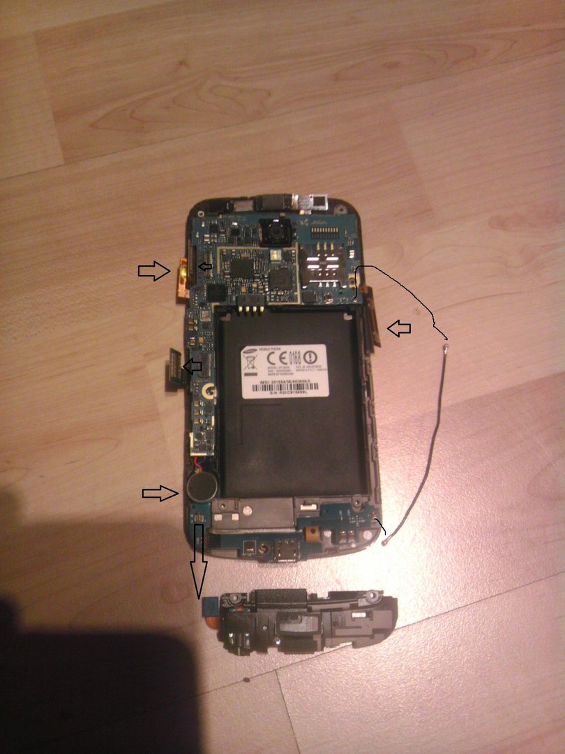

Hast das nexus schon mal auf gemacht und geschaut ob eventuell die platine mit dem usb anschluss defekt ist? Die gibts für paar Euros bei Amazone oder Ebay.

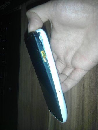

Zeig mal ein Bild wie das Display ausschaut normal sollte man es zerlegen können ohne noch mehr zu Beschädigen der Rahmen ist eigentlich sehr Stabil.

Um an die Platine mit USB-Buchse zu kommen muss das Display raus. rollet aber kein Problem sein, das Display, Digitizer und "Glas" ein Teil sind (vergossen).

Es sollte gehen.
Du musst das Gehäuse dann oben anfangen es zu lösen das letzt Stück da unten sollte fast von allein gehen.
Alle schrauben unterm Akkudeckel lösen dann von oben weghebeln.
A am unteren Teil die letzte Schraube lösen links den stecker entfernen dann das Plastikteil weg nehmen.
Dann die restlichen Stecker lösen, Power und Laustarke Buttons lösen (sind mit doppelseiteigen Festgeklebt).
Dann kannst die obere Große Platine langsam raus nehmen und die untere mit da musst bissl aufpassen der Vibrationsmotor ist auch doppelseitigen Band an der unteren Platine geklebt und hängt an der großen Platine nur an zwei dünnen drähten.
Und teuer ist das Teil auch nicht also wenns dann doch nicht geht sind nur paar €uros.

Danke für deine ausfürliche und gute Beschreibung. Allerdings werd ich mir noch überlegen, ob ich den Eingriff wag.
