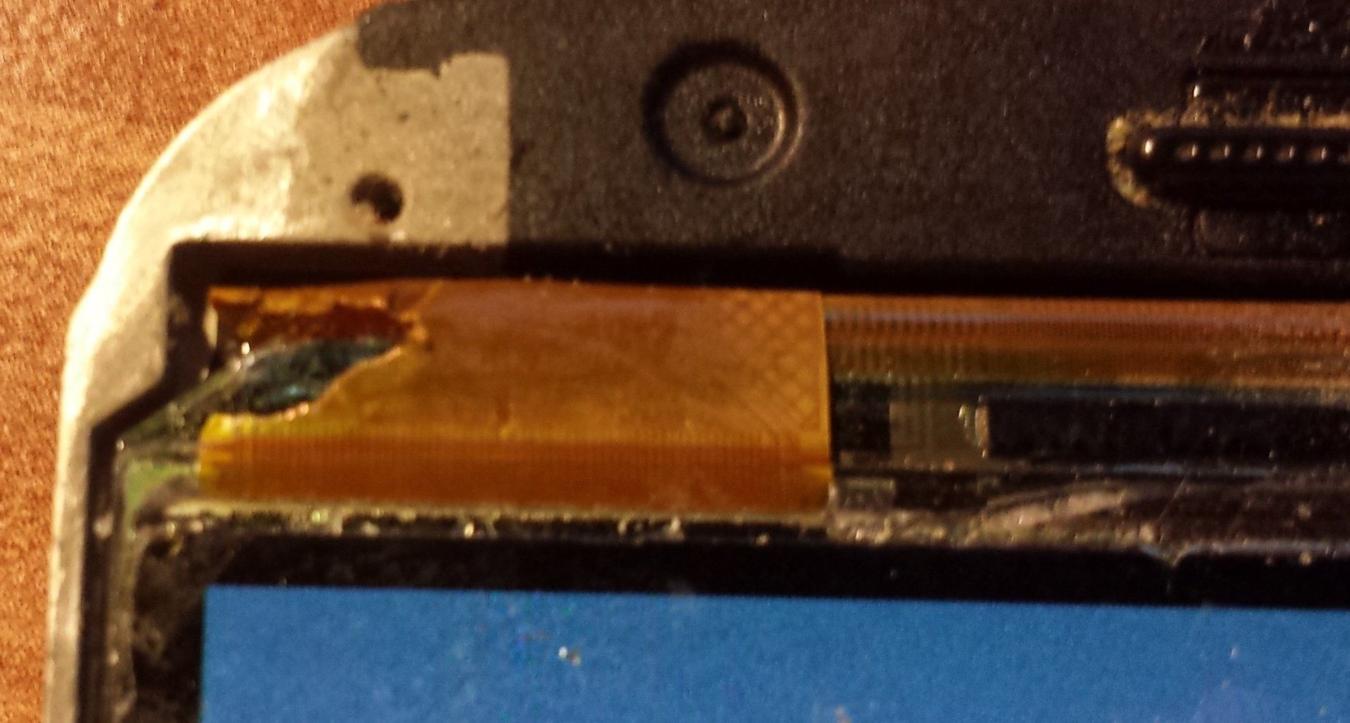

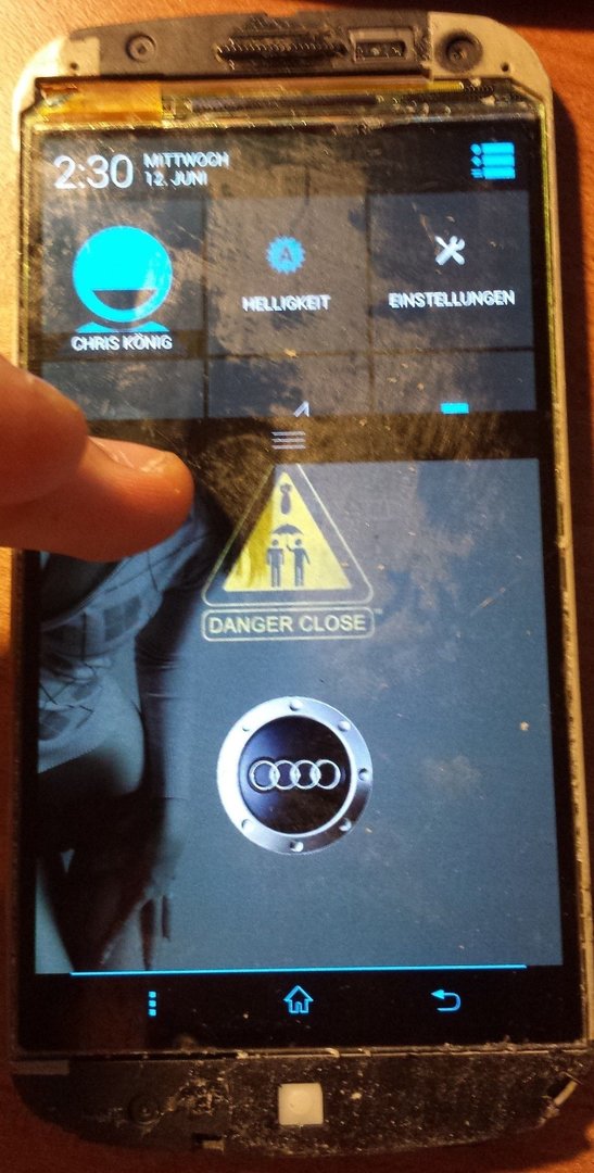

Zu meinem Problem:
Mein Touchscreen funktioniert nur noch knapp bis zur Hälfte (s Bild).
An was könnte das liegen? Am Digitizer? Gibts evtl noch ne Möglichkeit das hinzubiegen?
Beim zweiten Bild sieht man die Beschädigte Stelle genauer
Display ist noch nicht geputzt^^ Keine Lust mehr Nachts auch noch zu putzen :D
Falls es von belangen ist: als mir ein Stückchen Kleberest da oben links über die beschädigte Stelle gefallen ist hat der Touchscreen gar nicht mehr funktioniert.
Nachdem ich das entfernt hatte das gewohnte Bild: Touch funktionierte wieder auf der oberen Hälfte

Bleibt nur eine neue Display Einheit zu kaufen oder das Nexus in die Rente schicken, wenn es dir die 150€ nicht mehr wert ist. Kannst mal darkman noch eine pn schicken, aber das wirst zu ziemlich sicher nicht reparieren können.

Ja das ist noch reparabel... allerdings nur mit komplettem Modultausch! Das Teil ohne Rahmen wäre quasi das gleiche übel wie nur den Touch einzeln zu tauschen.... kann funktionieren... aber zu 90% nicht.
