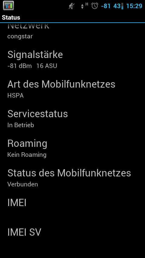

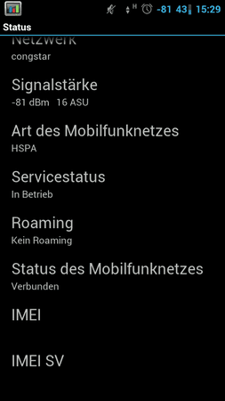

Hab jetzt einfach Mal ein paar Minuten lang das Galaxy Nexus und das Galaxy 550 jeweils mit der gleichen SIM-Karte an die gleiche Stelle gelegt und Screenshots gemacht, so sieht das aus (jeweils mehrere Screens wegen mögl. Schwankungen):
Galaxy 550:
Galaxy Nexus:
Ihr kennt euch da sicherlich besser aus... Was sagt mir das jetzt?

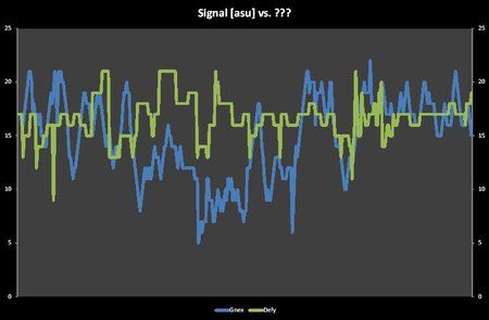

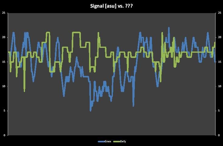

Hier mal ein plot, den ich eben gemacht habe. Leider kenne ich mich mit excel nicht aus und es hat mit der secondary axis nicht so richtig geklappt. Ich konnte es nicht so darstellen, wie ich es mir gedacht habe.
Ich habe mit zwei SIM-Karten abwechseldn getestet (Medion eplus und Congstar D1). Man sieht den Einbruch zwar nicht so deutlich, wie er tatsächlich ist aber immerhin erkennt man es. In der Mitte ist 3G und außen jeweils 2G. Beim Defy bleibt es relativ konstant und beim Gnex bricht es ein.

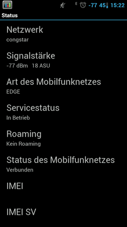

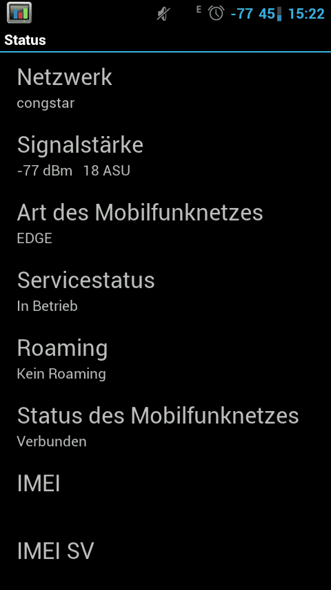

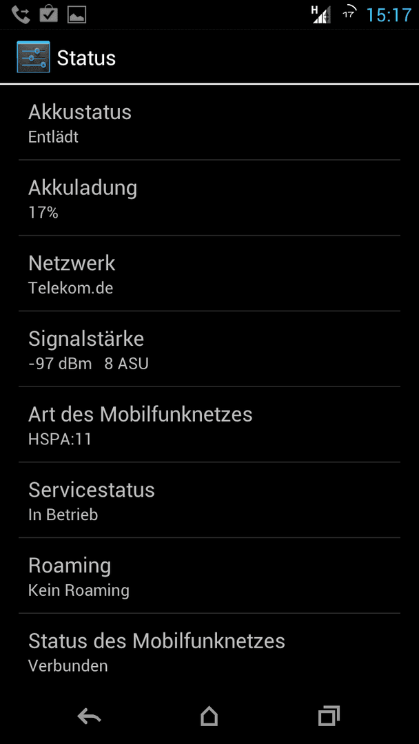

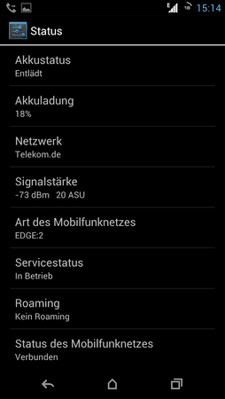

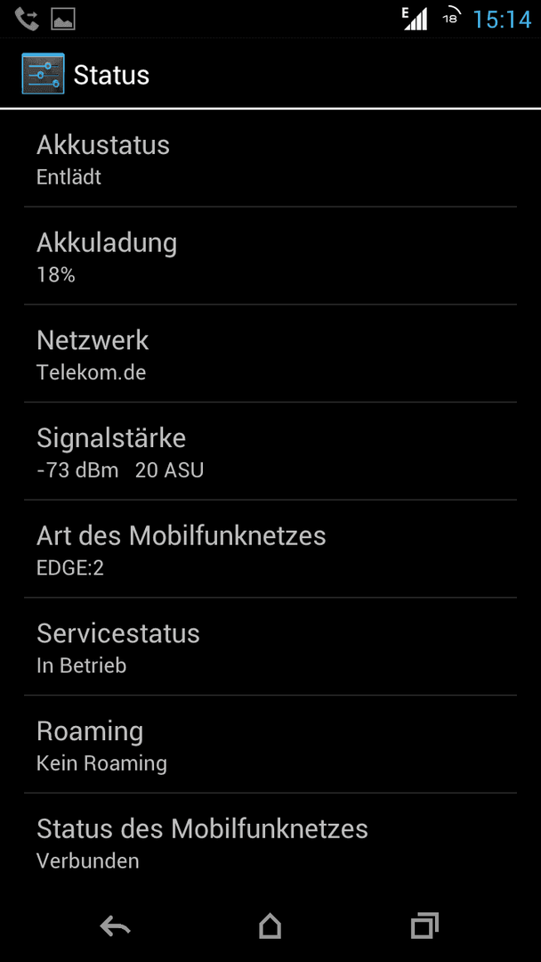

Hier nochmal jewels ein 2G und 3G screenshot vom defy und vom Gnex.
Beim Defy von 18 auf 16 asu und beim Gnex von 20 auf 8 asu :(
